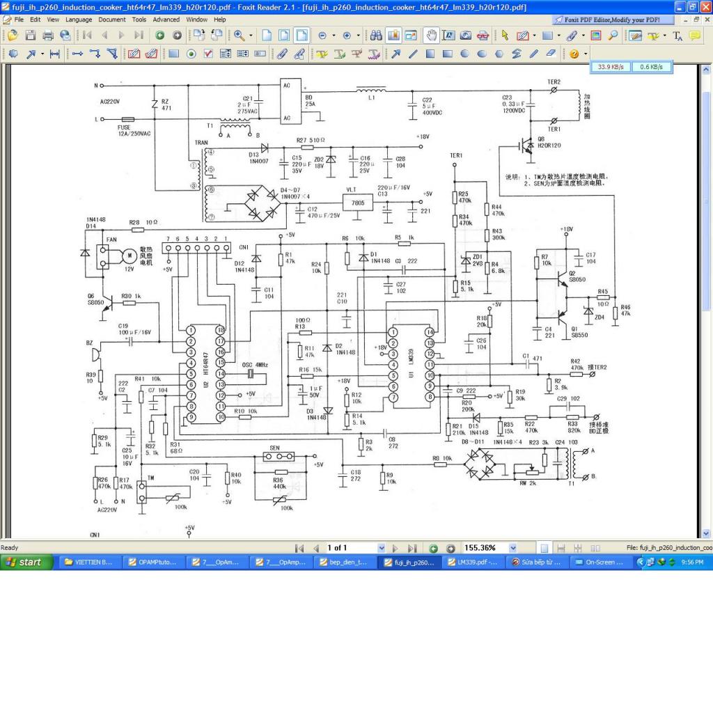

                  • mấy anh em có người nào có sơ đồ của nó thi pot lên cho mọi nguòi cùng xem .chứ gần 200 trang rồi mà chưa có sơ đồ cứ ngồi phán cũng thấy bí
Name:	so do bep tu.jpg
ID:	1383278 sơ đồ đây , mời các Bác.

                        • Nguyên văn bởi tanyenbai Xem bài viết
                          [ATTACH=CONFIG]71674[/ATTACH] sơ đồ đây , mời các Bác.
                          Cho mình hỏi cái tab gần cuối (On-screen) là phần mềm gì đó? Lại có thư mục VIETTEN B... là thư mục của bác VIETTIEN phải không?

                            • Nguyên văn bởi uoemx Xem bài viết
                              On-screen là bàn phím ảo mà bạn.
