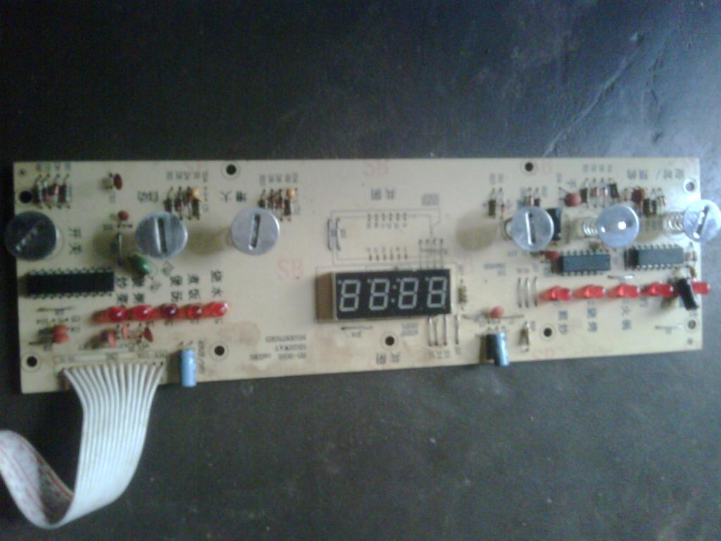

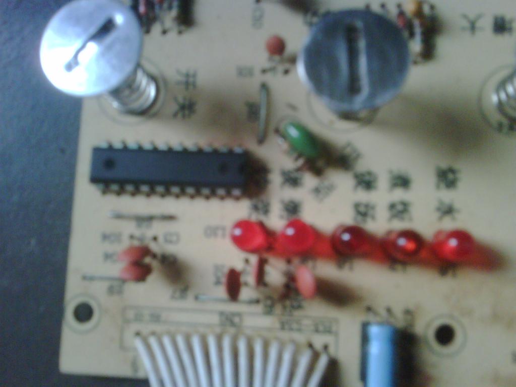

                      AE giúp tôi xem con IC 20 chân xóa số này là con gì với ! nguyên nhân là tối qua tôi đã thay con diod FR107 bằng con FR157 , kết quả là bếp chạy ào ào được liền 3 nồi nước , đang tận hưởng thành quả thì ....xoạch ... rớt cây bút điện chạm vào chân con 339 chỗ khu vực chân 2-3-4 . mặt hiển thị tắt ngóm luôn , quạt cũng ngừng tức thì , nhưng bếp vẫn phát từ và nước vẫn tiếp tục sôi . Theo những kinh nghiệm đã học được từ AE trên dd thì tôi nghĩ là chết con này . Giờ xin AE cho ý kiến là có thể còn chết những gì nữa và nếu là con này thì có dễ kiếm ko ? Cảm ơn AE !

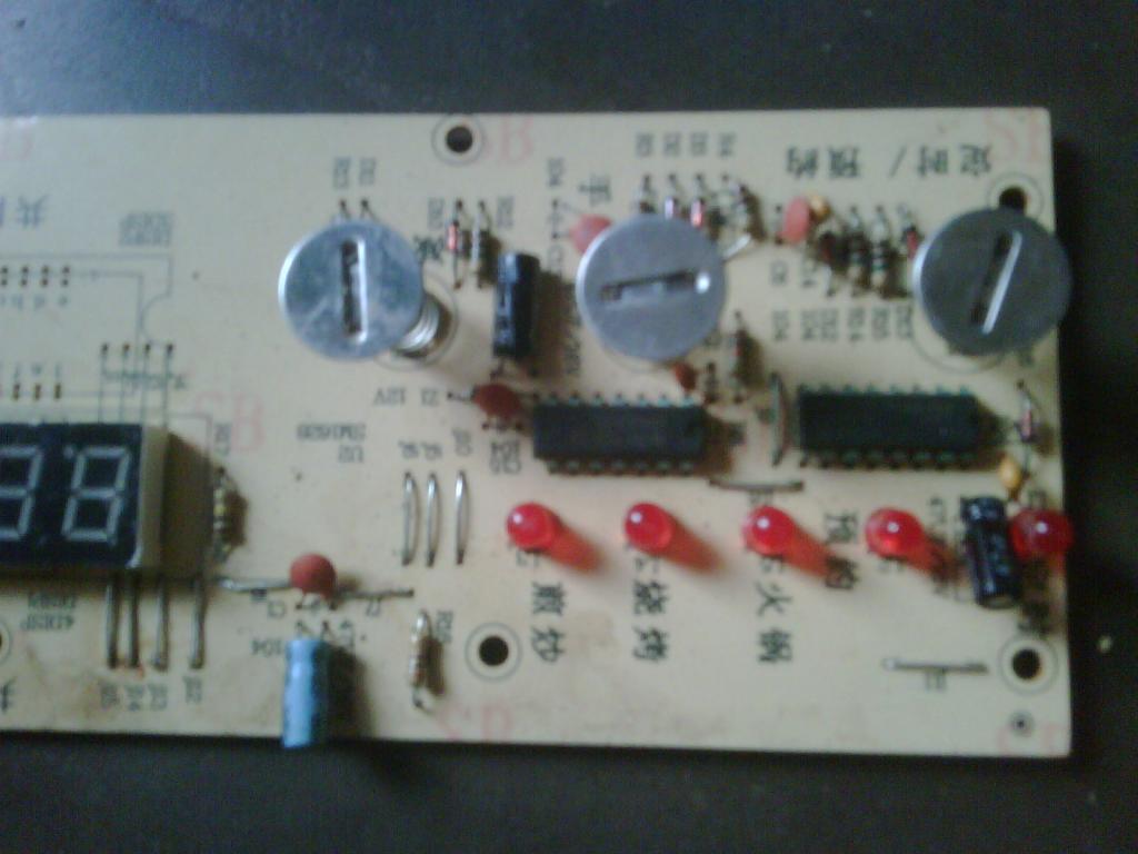

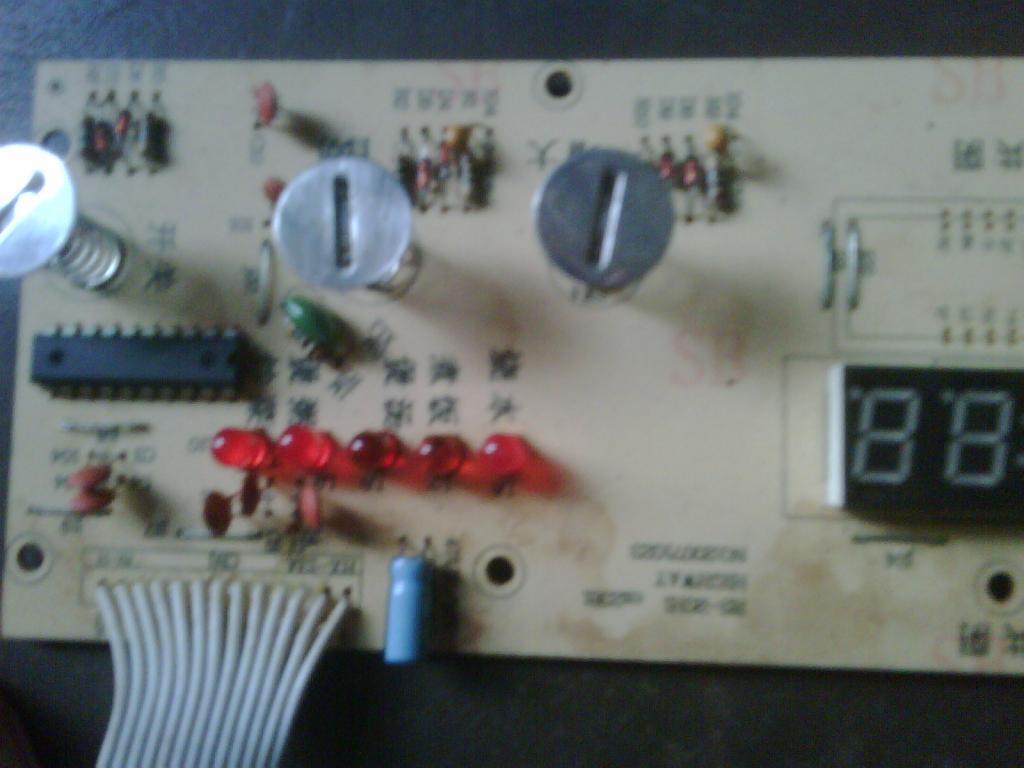

                      • đây là toàn bộ mặt hiển thị . Nhờ AE coi và tư vấn giùm . Hình chụp bằng ĐT nên hơi mờ , xin AE thông cảm !

                        • Nguyên văn bởi thanhnhan53 Xem bài viết
                          [ATTACH=CONFIG]72210[/ATTACH][ATTACH=CONFIG]72208[/ATTACH][ATTACH=CONFIG]72206[/ATTACH][ATTACH=CONFIG]72203[/ATTACH][ATTACH=CONFIG]72203[/ATTACH]
                          Những con IC trên mặt của bác tên ji vâỵ , con xóa
                          Số là S3F8. Của Samsung , những con còn lại tên ji vậy bác ?

                          • Nguyên văn bởi viettien123 Xem bài viết
                            VT
                            Cảm ơn VT đã quan tâm ! Mình ko biết cách đọc nên ghi toàn bộ trên mặt 2 con này là ; 1 ( 7BE73XK - CD4069UBE ) , 2 (HCF405JBE - GK7400SE ) . Tình hình hiện giờ là nguồn vẫn cấp đủ 5v lên mặt ĐK , nhưng ko đèn , ko còi và cứ cắm bếp là có từ luôn trong khi quạt ko chạy . Xin VT cùng AE chỉ giáo thêm !
                              [ATTACH=CONFIG]72226[/ATTACH]
                              mặt sau nó còn con IC dán hay IC nào nữa không bác ? ảnh bác chụp mờ quá ạ !
                                OH ! Mình quên mất là còn 1 con dán mặt sau nữa . Con đó có tên là (TM1628 - GS 080124MB2342 ) . VT chẩn đoán giúp mình coi chết con nào , nhưng lỡ chết con dán này thì có lẽ mình phải bó tay vì nó nhỏ và chân chi chit rồi mắt lại kém nữa . Hình mình chụp bắng ĐT nên ko nét được , thông cảm nha !
