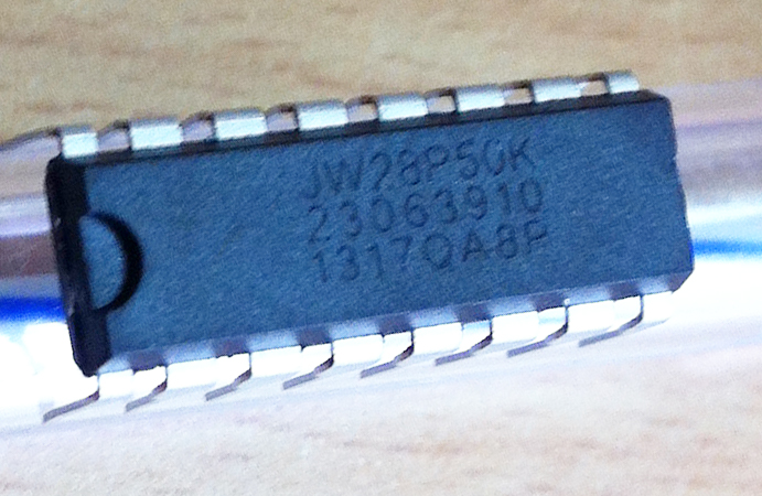

                          • Chào cà nhà, mình đang có con bếp từ dùng IC 16 chân, có dãy 03 dãy số: JW28P50K, 23063910, 1317QA8P Mình không biết là con gì có ai biết cho mình biết, và có tài liệu về nó không?
                            • đây là anh IC mình chụp được, gưi lên xin các bác chỉ giúp xem nó là con gì, và ai biết cho mình xin datasheet của nó Click image for larger version
