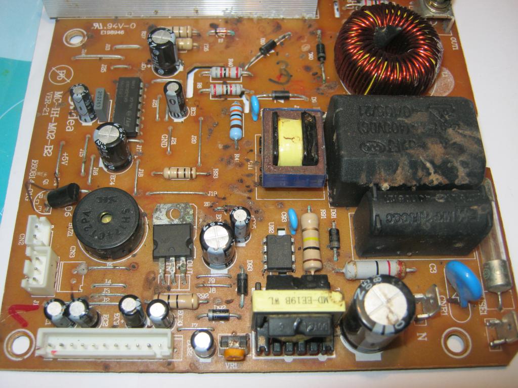

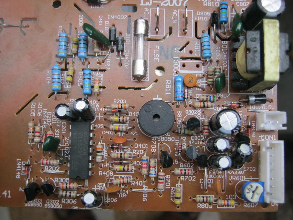

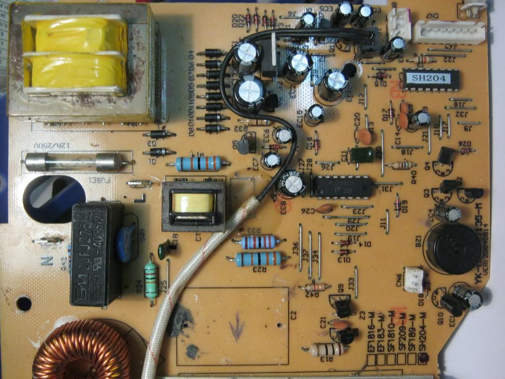

                    • Mình chụp 3 cái bếp khác nhau (đều đang ốm). Bác viettien soi xét hộ xem cục thạch anh nằm đâu nhé. Mình tìm thạch anh vì là đang học tập kiến thức của các bác chứ chưa phải là đã đi đến kết luận thạch anh của các bếp này hỏng đâu. Mình sẽ báo cáo tình trạng và kết quả các em này với các bác sau, cảm ơn các bác nhiều. An

                      • Nguyên văn bởi Ha Tien An Xem bài viết
                        [ATTACH=CONFIG]41454[/ATTACH] [ATTACH=CONFIG]41456[/ATTACH] [ATTACH=CONFIG]41455[/ATTACH] [ATTACH=CONFIG]41457[/ATTACH]
                        Nhìn hoa cả mắt mà vẫn không thấy con thạch anh đâu cả..., không phải bếp nào cũng dùng thạch anh, tùy loại thôi bác, bếp có bếp không,...

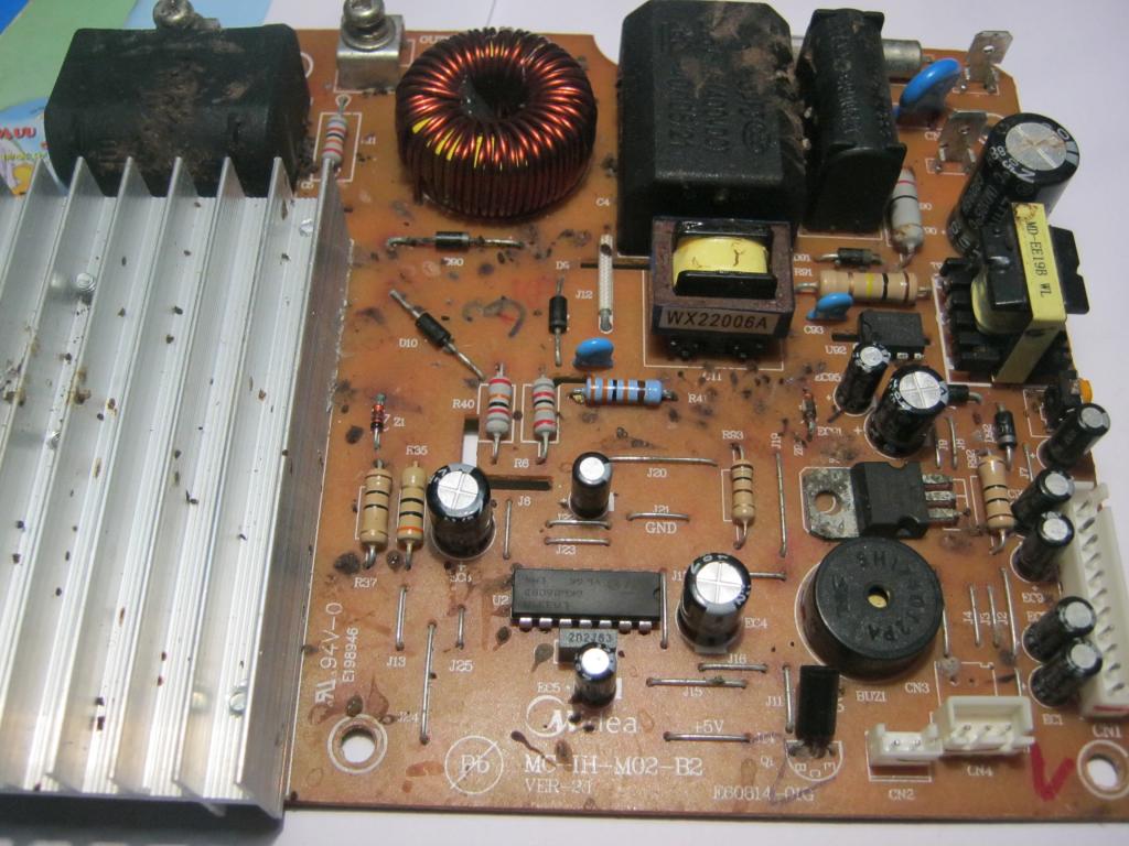

                          • Nha trang mùa này đẹp không bác ? Cảm ơn bác pvc28 nhé, khi đọc được bài có nói về thay thạch anh, mình cũng đã cất công tìm kiếm hoài mà không thấy trên mấy bo mạch đó. Mình lại mới nhập 1 midea, tiện post bo của em này lên đây, hình như cũng không có thạch anh phải không ợ ? Bác xem hộ bo mạch này nhé : Click image for larger version
                                hiiiiiiiiiiii Hình thứ nhất là VXL không xử dụng thạch anh ngoài
                                Hình thứ 2,3,4 là VXL nằm trên mặt cơ mà bác phải tháo mặt bàn phím ra mới thấy VXL chứ .
