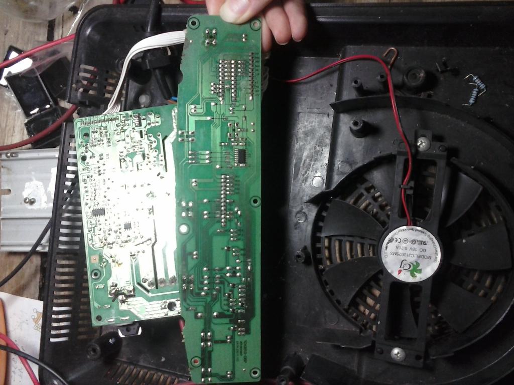

bác có nhầm chân cẳng của IGBT với mofet không đấy theo em được biết là IGBT chân cẳng là ECG mà

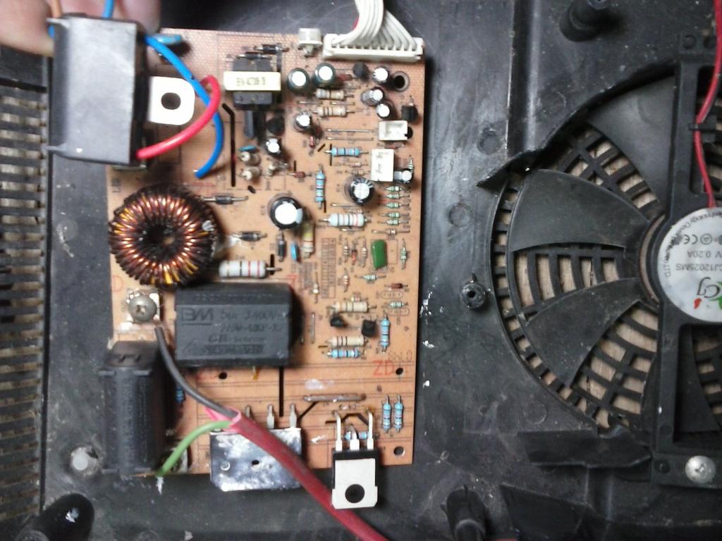

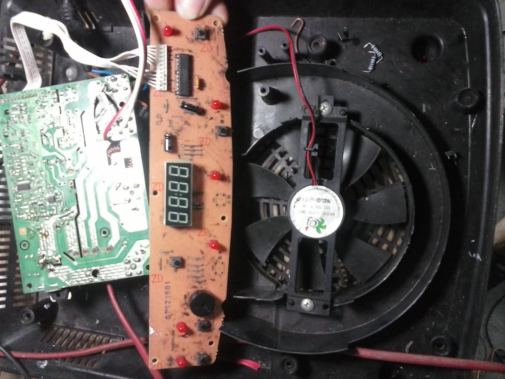

Nguyên văn bởi nguyendoan67 Xem bài viếtbếp của em không có LM339 và 7805 tụ và cặp 8xxx em đã thay rồi. mà bác cho em hỏi nếu điện trở mà hỏng không có loại như thế có thể thay loại tương đương không có ảnh hưởng gì không

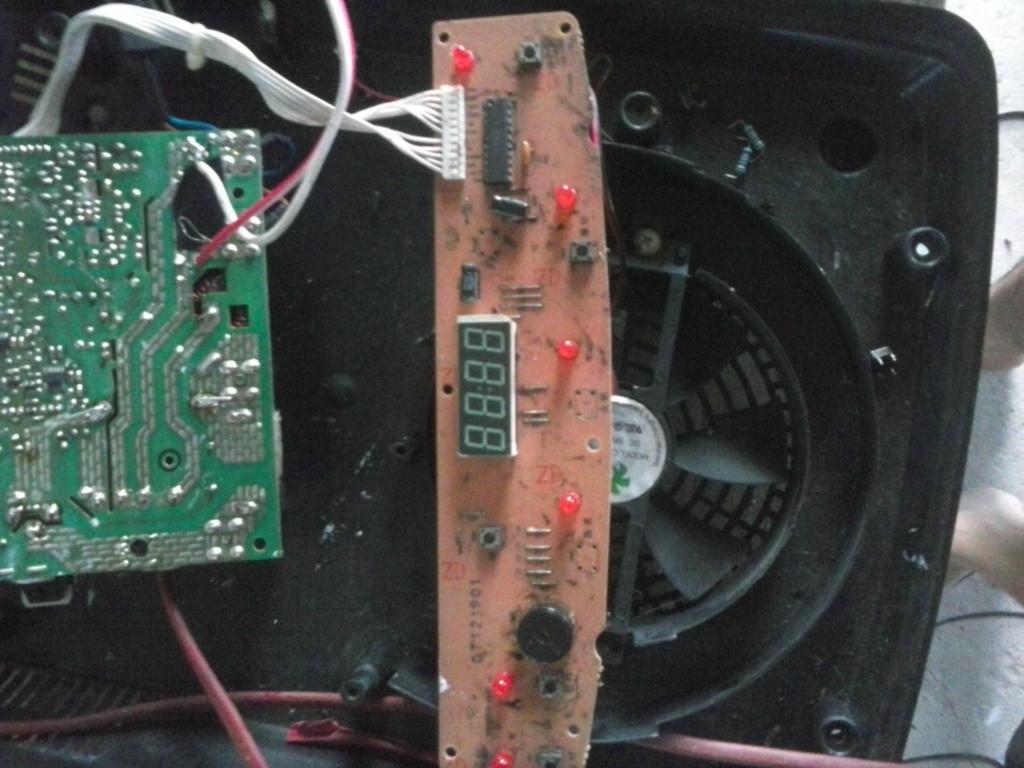

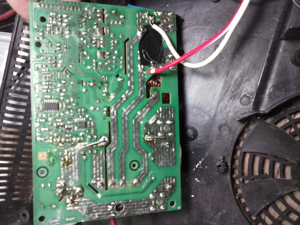

con bếp của em giờ em đo sống ở chân tụ 5uf không có nguồn mặt hiển thị nút bấm vẫn bình thường lắp mâm từ vào thì nó lại có hiện tượng chập mà không lắp thì nó báo lỗi E và vẫn chạy bình thường bác có cao kiến gì không chỉ em với trở thì em đo chắc là không chết vì chị số của nó chỉ thấp hơn chút thôi
Email :binhminh_xemangemve2007@yahoo.com
Nguyên văn bởi nguyendoan67 Xem bài viếtcon bếp của em giờ em đo sống ở chân tụ 5uf không có nguồn mặt hiển thị nút bấm vẫn bình thường lắp mâm từ vào thì nó lại có hiện tượng chập mà không lắp thì nó báo lỗi E và vẫn chạy bình thường bác có cao kiến gì không chỉ em với trở thì em đo chắc là không chết vì chị số của nó chỉ thấp hơn chút thôi
Nguyên văn bởi thanhnhan53 Xem bài viếtBác thay thử cầu nắn xem sao . Tôi đã bị 1 lần như vậy , đo cầu nắn ko sao , nhưng sự thực là nó đẫ bị rò nhẹ rồi . nên thay mới ngon luôn . Tất cả cũng là nhờ AE trên DĐ nên tôi mới biết
Nguyên văn bởi 008888 Xem bài viếtchào các bắc trên diễn đàn. số là tôi có cái bếp từ hiệu V — COOK .tất cả cac phím bấm bình thường .hiểu điện áp hiện 220 vôn .nhưng đun nước chỉ sủi lăn tăm nhiệt độ không tăng được .vậy nó hỏng cáy gì mong cac bắc chỉ giáo .quê em miền núi không có thợ sửa.cám ơn cac bắc nhiềuTran Thanh Tuan
à vâng em đo rồi nó có điện bác ạ em gà quá mà sao mấy con tụ đó là tụ không phân cực mà lại lắp vào dòng 1 chiều vậy bác ơi
em đo con tụ 5uf thì nó có 270DCV bác chỉ em tiếp các kiểm tra được không ạ nếu được bác chỉ em các kiểm tra từ đầu đến cuối của cái bếp từ thì em cảm ơn bác
