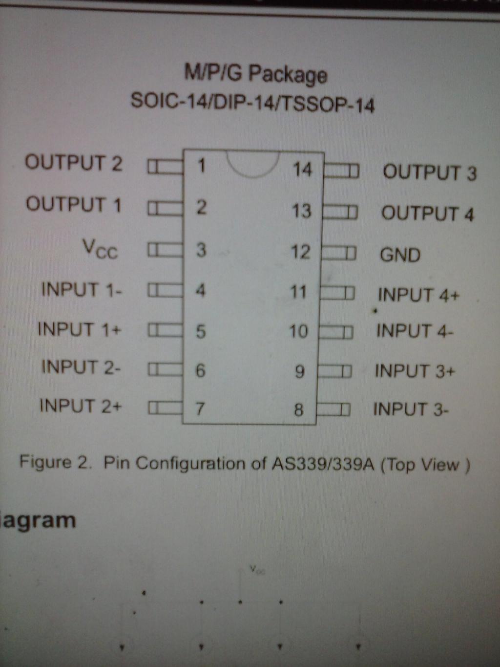

  • con 14 chân của em hình như là con as339m bác à conn 8 chân thì nó ký hiệu là 358 dòng dưới là ez745 bác à con 14 chân nó mờ quá không biết đúng không nữa

      theo sơ đồ này thì chân 3 là + chân 12 là - phải không bác nó cũng giống LM339 thì phải
        thì con IC lớn đó là 339 đó , nó của hãng khác nên mang tên khác nhưng số sau thì cũng vậy (LM339), và con 8 chân cũng tương tự như LM 358 , còn các tụ to trong bếp thì thường là tụ không phân cực , thì gắn vào điện nào cũng được AC cũng như DC , nhưng đối với điện AC thì không gắn tụ phân cực được (tụ có ghi dấu - và +)

          con IC 14 chân đó chức năng của nó giống như con LM339 à bác Mà bác cho em hỏi con IC bé kia nó có tác dụng gì vậy ạ
          Con 14 chân đó rất có thể là 339 ( đo chân 3 và 12 ~ 18V) con be bé ấy chân nguồn là 4 và 8 đo thử em nó có 18v không?
          Bác cứ đo như em nói cái đã

            em đo rồi bác ơi 339 chân 3 và chân 12 thì em đo được ~17v bác ạ con LM358 chân 4 và chân 8 em đo cũng ~17v như con 339 bác ạ nâng dòng chạy qua con tụ 5uf như nào bác em không hiểu lắm bác chỉ giúp em em đo trên mặt có 2 con tụ thì cả 2 con đều có ~5v bác ạ giờ em phải làm sao nữa bác ơi!
