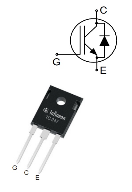

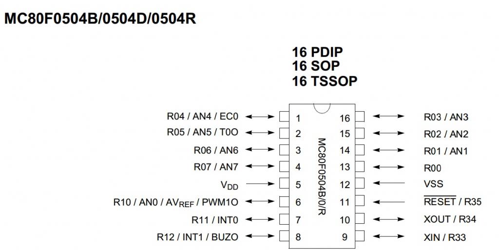

    Bạn đọc mã số mấy con IC trên 2 bo rồi mình chỉ tiếp, thường MCU (Vi điều khiển) dùng trong bếp tôi thường gặp nó có khoảng >18 chân. Còn IGBT của bạn mã số bao nhiêu?

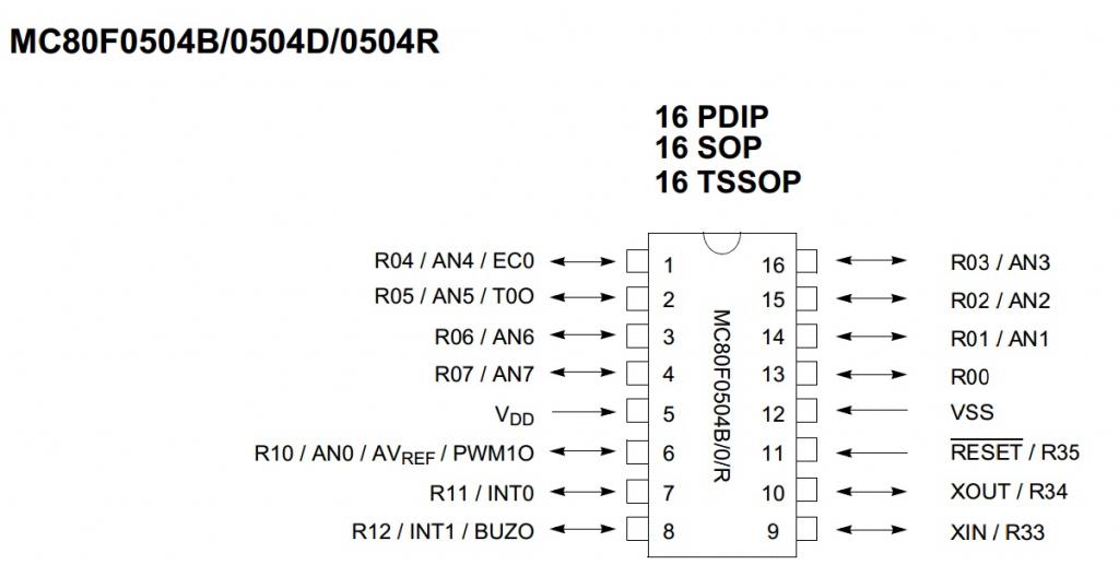

    Hình trên là sơ đồ chân con MCU trong bếp của bạn, bạn đo thử chân số 6 xem có ra điện áp không, khi thay đổi công suất thì nó có thay đổi từ 0->5V không?

    Sau đó bạn đo điện áp Vge(chân G&E) của IGBT như hình trên, có thay đổi từ 0->18v không?
    Bạn thử băng bóng đèn thay thế cho mâm từ hoặc dùng trực tiếp mâm từ nhưng có cầu chì 10A bảo vệ thì sẽ không nổ IGBT đâu.
    Datasheet của MCU và IGBT dây:
    http://abov.co.kr/data/manual/mc80f0604.pdf
    http://www.infineon.com/dgdl/DS_IHW2...21819187cb19a8
