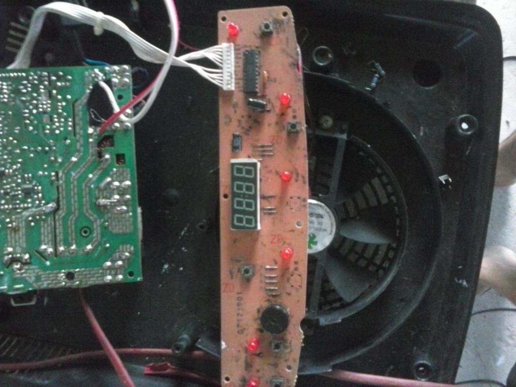

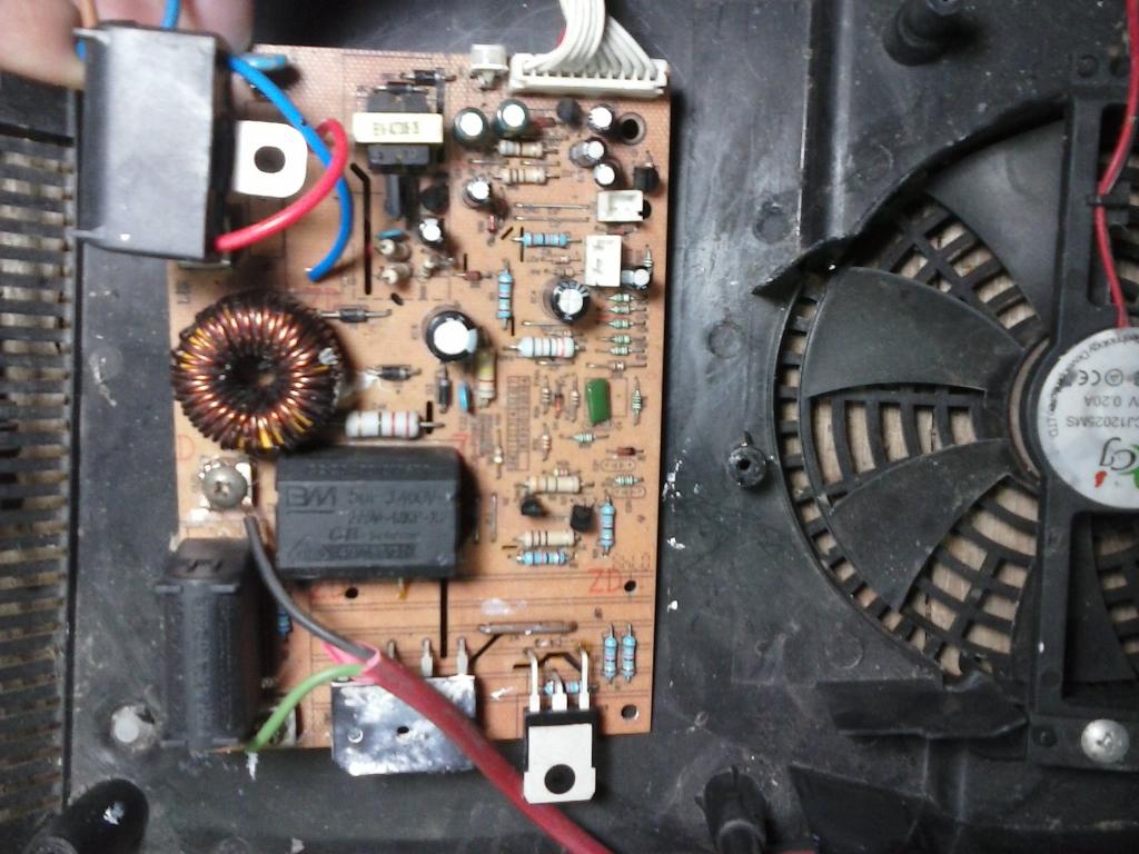

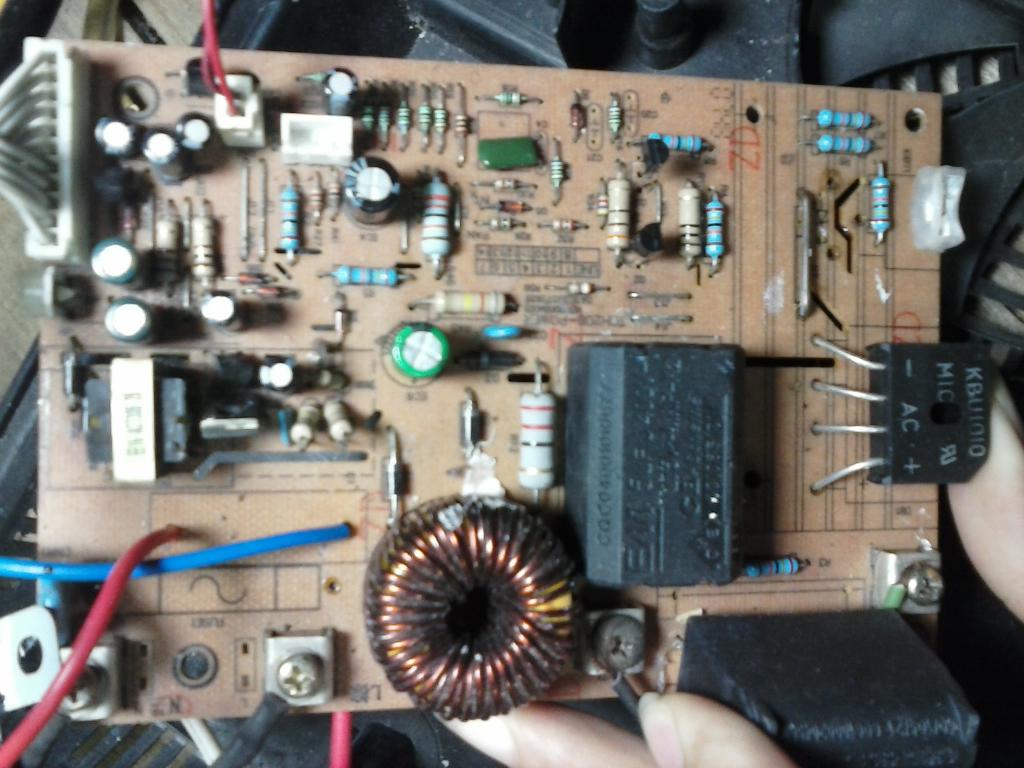

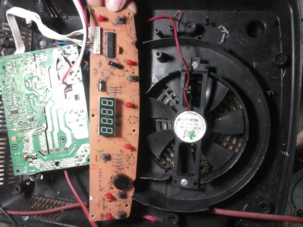

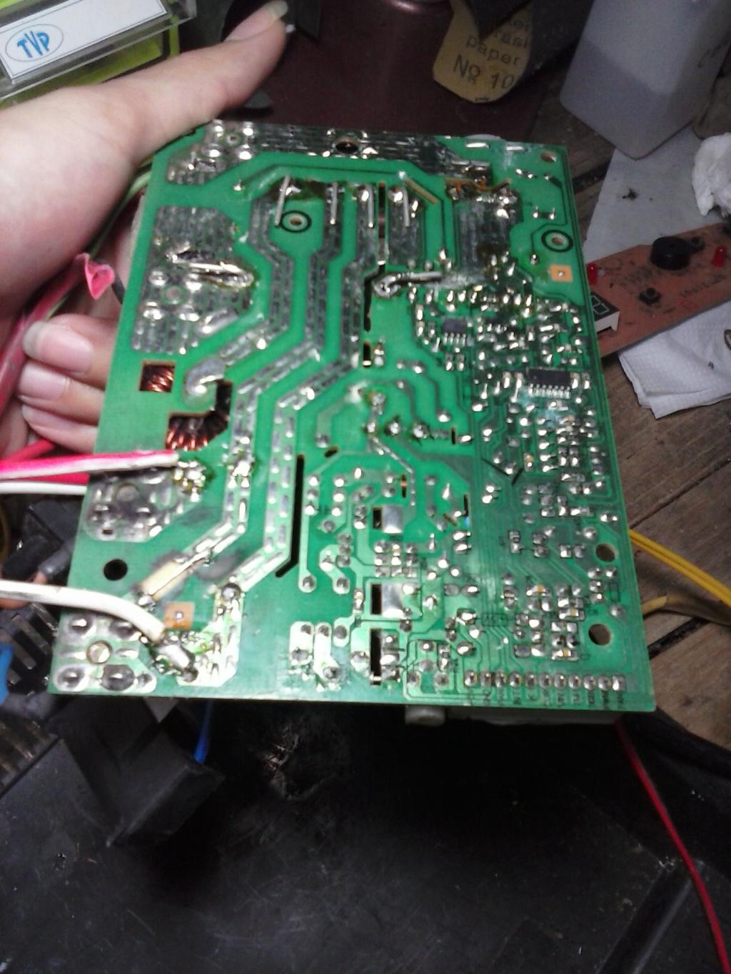

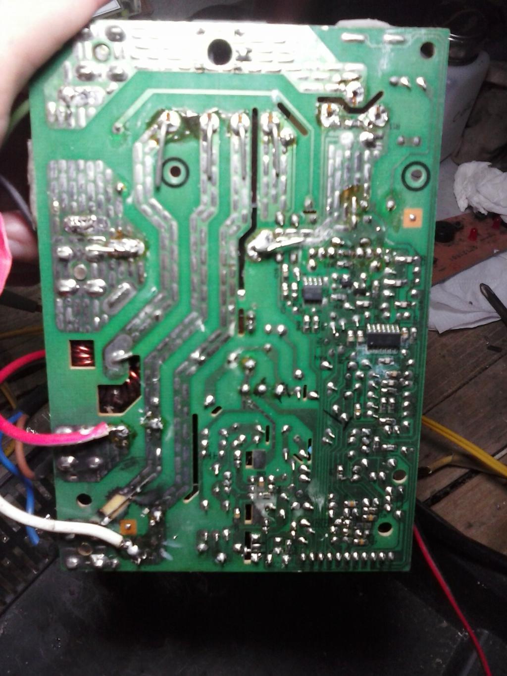

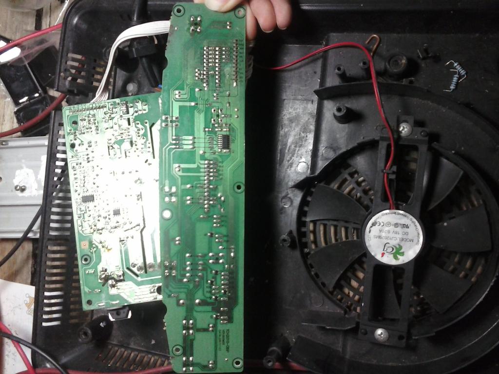

Chào các bác, em là thành viên mới, cũng ham học hỏi chứ không phải để làm cần câu cơm. Tình hình là nhà em có cái bếp từ SAIKO 2002, dùng rất tốt. Vừa rồi khi đang nấu thì nó tự nhiên dừng lại. Bật ON lại thì nghe tiếp bíp nhưng nhỏ xíu, bếp lại chạy, giảm nhiệt độ tiếng bíp cũng nghe nhỏ xíu. Kiểm tra quạt những lúc thế này thì thấy quạt không quay. Tắt hẳn nguồn để nguội một lúc cắm lại chạy bình thường (tiếng bíp kêu to, quạt chạy). Ngày sau dùng lại bị lặp lại như vậy, tháo ra xem thấy về vật lý mọi thứ bình thường, thử đo nguội các diot zener thấy tốt, đo nguồn quạt (khi có tải) = 18v, nhưng có lúc không có volt. Các bác cho em hỏi bếp từ em bị gì vậy và các sử lý. Cám ơn các bác giúp đỡ rất nhiều.
[ATTACH=CONFIG]75189[/ATTACH][ATTACH=CONFIG]75190[/ATTACH][ATTACH=CONFIG]75191[/ATTACH][ATTACH=CONFIG]75192[/ATTACH][ATTACH=CONFIG]75193[/ATTACH] tất cả bếp của em đấy bác ạ máy ảnh hơi kem mong bác chỉ giúp
Bạn tìm con điện trở nối từ chân G của IGBT xuống mass lấy ra đo xem nó có bị tăng thêm không, nếu có thay con mới có cùng trị số, nếu được thì thay con có công suất lớn hơn. Bạn chụp hình không nét lắm nên mình không tìm ra được con nào. Vì thường thì MCU cho ra PWM 0-5V theo công suât cài đặt, qua cặp transistor khuếch đại lên 18V hay 24V tùy theo tính nhà sản xuất. Sau khi khuyếch đại áp sè cấp vào chân G IGBT. Nếu không có điện trở kéo xuống mass ở chân G thi chân G sẽ không về 0V khi PWM ở mức điện áp thấp. Điều này khiến IGBT dẫn liên tục làm tăng công suất gây hư hỏng. Cái nay liên quan đến cấu tạo của con IGBT, nó dùng 1 con Mosfet kích 1 con trans.

Bạn tìm con trở nối với chân C của con trans 8550 với chân G của IGBT mới đúng, hoặc là bạn tháo con trans 8550 ra xem nó có chết không. Vì khi nó chết thì sẽ không thoát điện trên chân G của IGBT được. khi nó hư sẽ làm thay đổi duty cycle thiết kế gây ưu hỏng.
