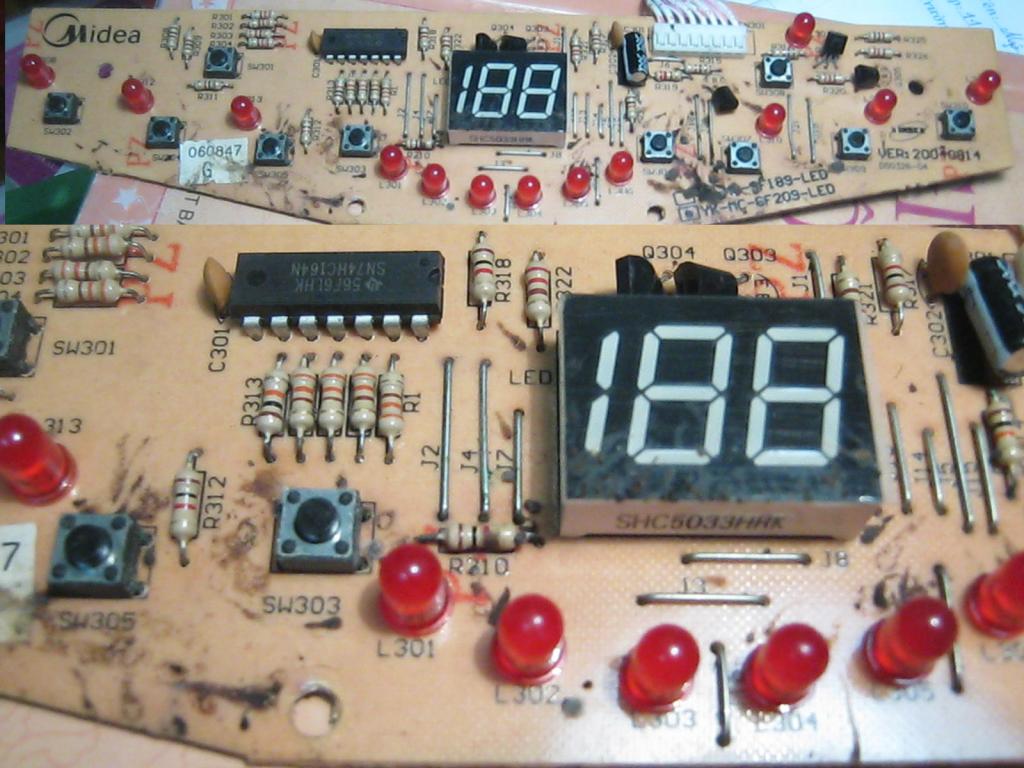

    hiiiiiiiiiiii Hình thứ nhất là VXL không xử dụng thạch anh ngoài
    Hình thứ 2,3,4 là VXL nằm trên mặt cơ mà bác phải tháo mặt bàn phím ra mới thấy VXL chứ .
    Cảm ơn bác viettien nhé, mình sẽ chụp tiếp mạch bàn phím đi theo các hình 2,3,4 (thực chất là 2 bếp thôi. hình 2 và 4 là bếp Midea MI-SW19EB : , còn hình 3 đây, Midea nhái . Mình đã ghép ảnh để bác dễ nhìn. Thêm 1 con mới Midea Hegon nữa nhé : Click image for larger version

    Có vụ này hỏi bác trước nhé : (bếp Hegon) bếp này nhập về trong tình trạng hoạt động với đèn hiển thị ở chế độ đặt thời gian, dãy đèn báo tăng giảm nhiệt - công suất báo lên lưng chừng, hoặc thay đổi theo từng chế độ đun. VD ở chế độ đun lẩu, đèn báo lên tới 150 độ (800w) nhưng không thực hiện được việc tăng giảm nhiệt độ bằng tay (vơi nút bấm (+) (-) và duy nhất 2 phím cộng trừ này không ấn được, các phím khác hoạt động, phím đặt tgian cho 2 or 3 mức đặt thì phải. Đun sôi nước, bếp có nghỉ nhưng việc đun này chỉ được khoảng vài phút là tụ 5m xịt khói. tháo ra mới biết bếp đã thay tụ này. Thay con khác tình trạng lặp lại như vậy - xì tiếp tụ 5m. Cầu chì không đứt nên chưa ktra IGBT, cầu diot. Đã đấu đèn kiểm tra trước khi lắp mâm đồng, đèn không sáng, quạt chạy tốt. Vụ này chưa kịp tìm hiểu trên diễn đàn cho thấu đáo, mong được sự giúp đỡ của bác viettien cũng như các Pro khác, cảm ơn nhiều nhiều.

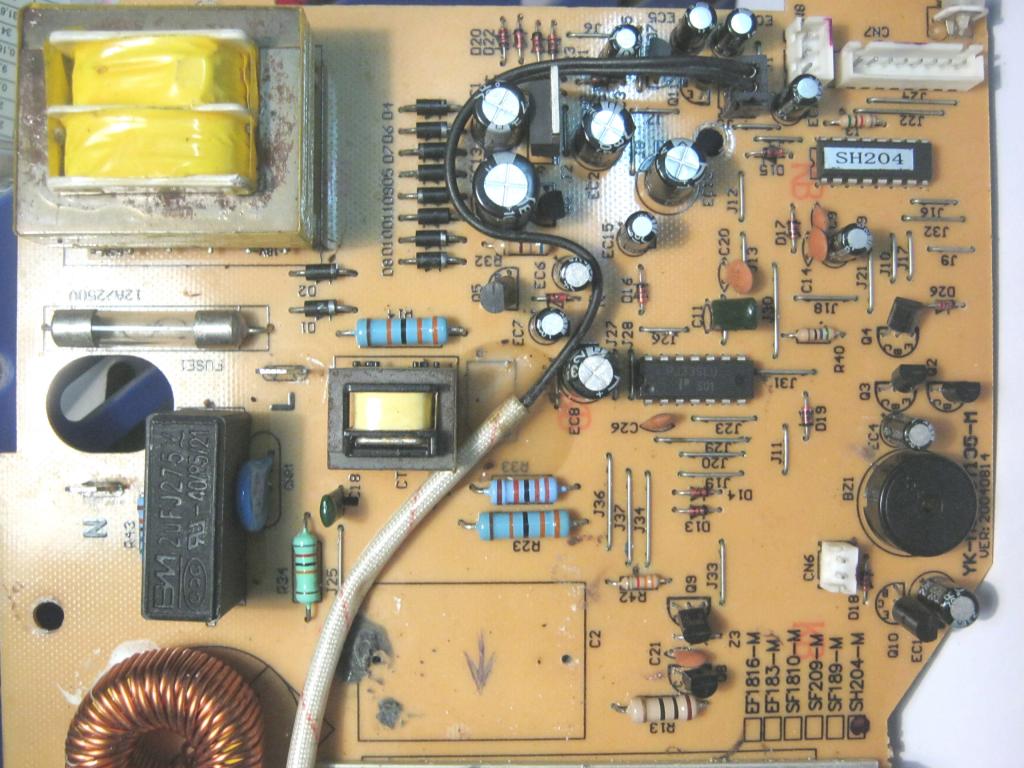

        con VXL chính là con SH204 con này không dùng thạch anh ngoài con này hay lỗi chứ ít khi chết cứng bác nên thay thử để loại trừ

          mạch này cũng không dùng thạch anh, à mà con tụ 5mf bác vứt đi đâu rồi ?

              Bác này chỉ được cái tinh, tụ 5mf nó xịt mình tháo ra, và chỉ xịt thằng này, đang hỏi các bác đấy.

                tụ xịt thường bị quá áp, quá nhiệt, tụ rởm..., trước tiên bạn thay hết mấy cái tụ đi: (2mf, 5mf, 0,3mf), bạn có thể thay tụ 5mf bằng tụ quạt 4,7mf400v xem có còn nổ không...
                hoặc bác câu dây tụ cho nó ra nằm gần cái quạt gió đảm bảo hết xịt

                      Mới đọc lại, phím bấm tăng giảm không tác dụng thì trước tiên bác ktra cái phím xem có tốt không, thử chuyển qua chế độ nấu khác xem có điều khiển được không, nếu phím bấm tốt mà không điểu khiển được thì có thể ic mặt bị lỗi rồi....

                        Bạn có thể đọc mã số trên con SH204 được ko? mình cũng muốn biết chức năng con đó.
                            Bận nên chưa rã em này ra được, sẽ thông báo với bác nếu có thông tin.
