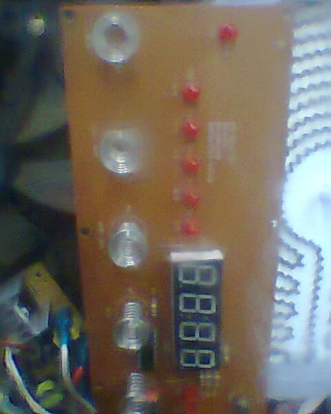

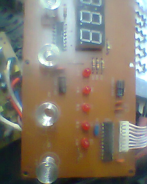

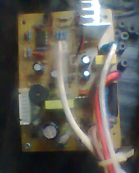

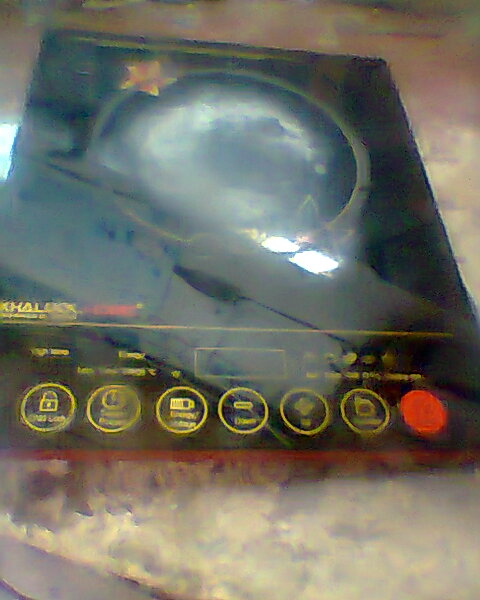

Nguyên văn bởi tanhoang Xem bài viếtnhờ anh viettien123 giúp em bếp hồng ngoại hiệu KHALUCK.báo lổi E4,cảm ơn rât nhiều.

Nguyên văn bởi viettien123 Xem bài viếtE4 bếp này bác kt mọi thứ liên quan đến con 393 hay 358 nằm cạnh miếng tỏa nhiệt đó , bác chụp mờ quá
