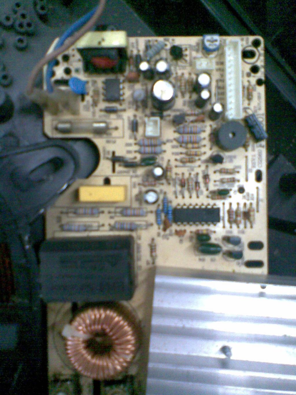

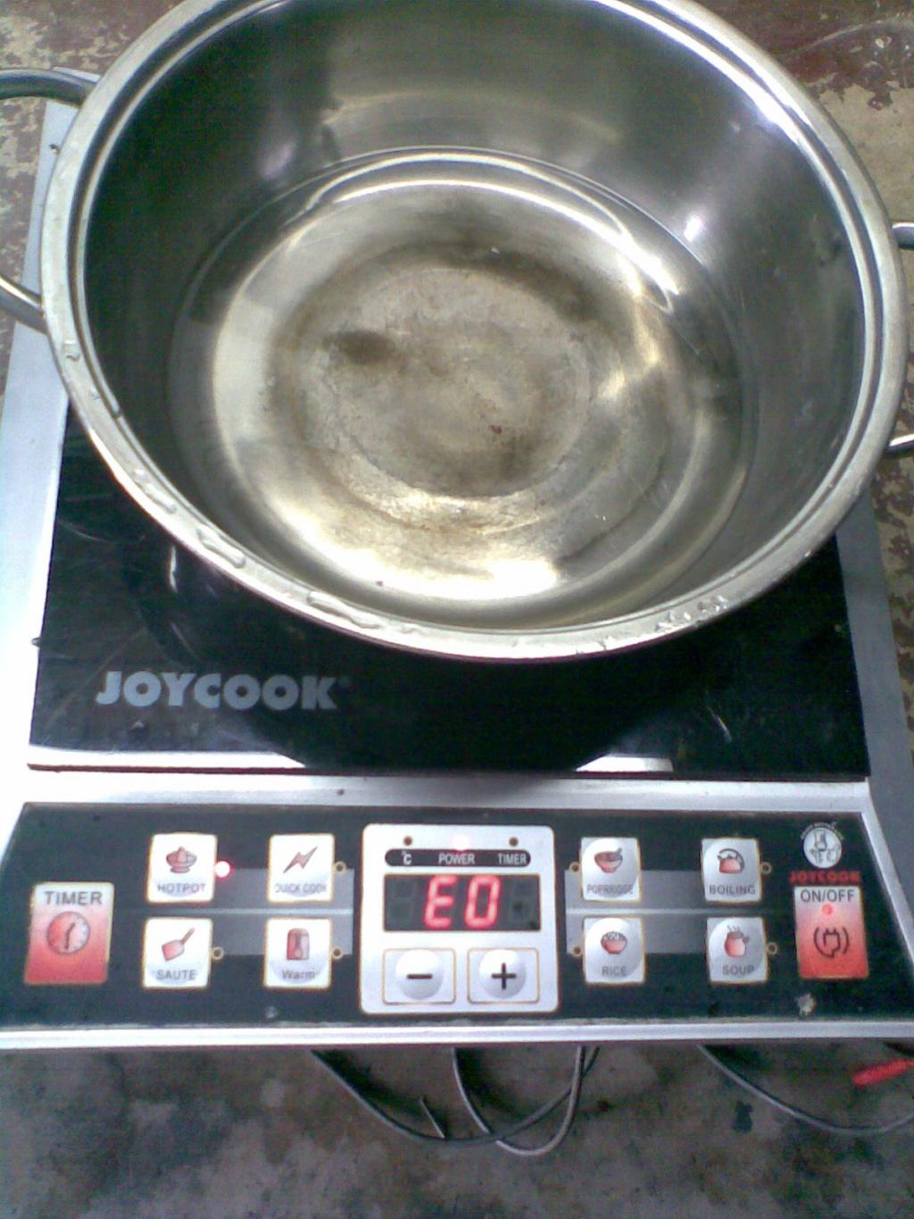

                            • Bếp từ báo lổi e0
                              nhờ các anh giúp đở,em vừa nhận 1 bếp từ báo lổi E0,em không biết hư hỏng em nào, có anh nào gặp qua pan này chỉ giúp em chân thành cám ơn.

                              • Nguyên văn bởi tanhoang Xem bài viết
                                lỗi EO là không nhận nồi,có rất nhiều nguyên nhân(bác việt tiến đã phân tích rất kĩ ở đầu luồng)k/t nhanh xem tụ 5mf/270v xem có hỏng không,đo các r lấy mẫu(có trị số trăm k)có bị tăng trị số?hoặc đứt?......
