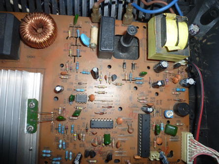

xin chào anh viettien có cái bếp media vẫn chạy mà không nóng,,,để nồi lên bếp ấn nút on bếp kêu bíp bíp kèm theo tiếng rắt rắt và đèn báo nguồn chớp theo và đồng hồ hiện cũng hơi chớp mở ra hai đo 2 zener 5v đủ, còn 20v không gắn quạt vô thì đủ 20v,,,còn có quạt xuống 16v tới đây là em bó tay rồi, xin các anh giúp,,,,cám ơn nhiều...
Nguyên văn bởi khampha2010 Xem bài viếtxin chào anh viettien có cái bếp media vẫn chạy mà không nóng,,,để nồi lên bếp ấn nút on bếp kêu bíp bíp kèm theo tiếng rắt rắt và đèn báo nguồn chớp theo và đồng hồ hiện cũng hơi chớp mở ra hai đo 2 zener 5v đủ, còn 20v không gắn quạt vô thì đủ 20v,,,còn có quạt xuống 16v tới đây là em bó tay rồi, xin các anh giúp,,,,cám ơn nhiều...
mạch nguồn cấp trước của bạn dùng biến áp thường hay biến áp xung ?http://baohanhbeptu.vn

1. Cảm biến nhiệt ở đáy nối bị lỗi, hay cảm biến nhiệt của IGBT -> đưa tín hiệu quá nhiệt về MCU-> MCU ko cấp xung kích cho IGBT.
2. Điện trở lấy mẫu.Tran Thanh Tuan

Nguyên văn bởi viettien123 Xem bài viếtnhư vậy là mạch nguồn cấp trước của bạn không ổn định , cho dù tải thế nào thì nó vân phải ổn định 5V và 18V .
mạch nguồn cấp trước của bạn dùng biến áp thường hay biến áp xung ?, máy vẫn chạy bình thường, không để nồi lên vẫn chạy, khi để nồi lên nó kêu tít tít, kèm rắt rắt với đích nồi,,,xin anh hướng dẫn cách khắc phục xin cám ơn..
cho em hỏi thêm 2 con cảm biến nhiệt mình đo bao nhiêu là tốt, còn điện trở lấy mẫu nó nằm ở đâu vậy anh...Last edited by khampha2010; 20-03-2012, 22:41.
Nguyên văn bởi khampha2010 Xem bài viếtchào anh em đo 5v thì bình thường còn Dz20v ra có 16v thôi[ATTACH=CONFIG]41922[/ATTACH] , máy vẫn chạy bình thường, không để nồi lên vẫn chạy, khi để nồi lên nó kêu tít tít, kèm rắt rắt với đích nồi,,,xin anh hướng dẫn cách khắc phục xin cám ơn..
cho em hỏi thêm 2 con cảm biến nhiệt mình đo bao nhiêu là tốt, còn điện trở lấy mẫu nó nằm ở đâu vậy anh...email:

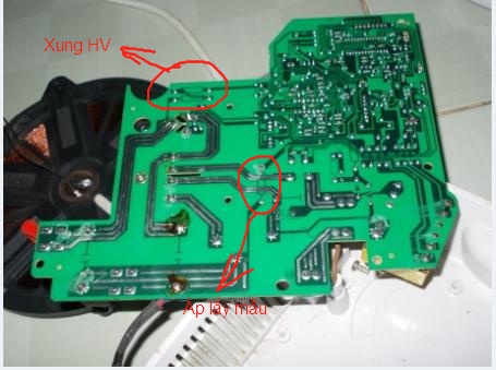

Chào anh vietten, em có cái bếp từ của hãng Cooker (Induction: Cooker) Trên mặt bếp nó có ghi "BIRLA". Bếp nó bị hỏng, không lên nguồn, mở máy ra e kiểm tra thì phát hiện thấy con Zener 18v bị đướt. Con zener nằm ngay biến áp nguồn (biến áp nhỏ xíu, chi có 2 cuộn - 1 sơ cấp, 1 thứ cấp) nó cấp dòng cho con ngắt mở nguồn kích cho biến áp. E mò mãi mà không phát hiện được gì, nhờ anh chỉ giúp với.
Nguyên văn bởi LQLQ Xem bài viếtChào anh vietten, em có cái bếp từ của hãng Cooker (Induction: Cooker) Trên mặt bếp nó có ghi "BIRLA". Bếp nó bị hỏng, không lên nguồn, mở máy ra e kiểm tra thì phát hiện thấy con Zener 18v bị đướt. Con zener nằm ngay biến áp nguồn (biến áp nhỏ xíu, chi có 2 cuộn - 1 sơ cấp, 1 thứ cấp) nó cấp dòng cho con ngắt mở nguồn kích cho biến áp. E mò mãi mà không phát hiện được gì, nhờ anh chỉ giúp với.
bạn chụp hình mạch điện cái bếp của bạn lên mình chỉ cho bạnhttp://baohanhbeptu.vn
