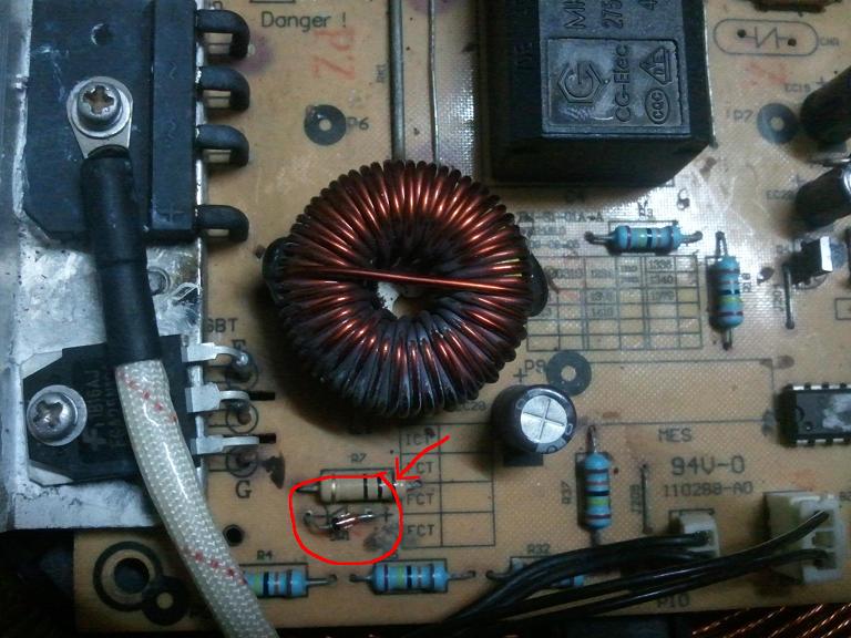

ID:	1391279 các bác pro cho em hỏi con diode zener trong mạch bếp từ này là loại nào ( con này nó bị mất hết chữ r ) . mình dùng con nào thay thế được ko ạ . số đt của em là 01243314279 cảm ơn các bác trước
                  • Con do la zener 18v :c18 ban ah
                    • chào các cao thủ,hiện nay em có bếp từ "sunhouse" không lên điện.Tháo ra nhìn bằng mắt phát hiện con điện trở nối trực tiếp vào chân G của con công suất bị cháy đen, em không biết con này có trị số là bao nhiêu nhưng thay con điện trở tầm 350 k đều bị cháy đen ah.bác nào gặp trường hợp này chỉ em với ah.cám ơn các bác.email.saothangmuoi.198@gmail.com
