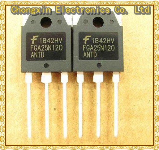

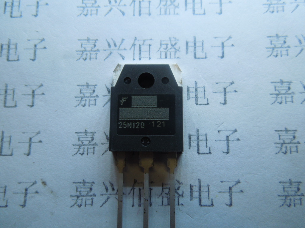

      Chào cả nhà !!! dạo này sắp tết mình sửa bếp từ nhiều quá,có 1 vấn đề là con 25N120 mua ở chợ trời lởm quá(20k/con),những bếp có cs 1800W trở lên thay con này vào là ko ổn,nó sinh nhiệt nhiều quá,mình chỉnh dòng còn có 7A (Dòng Max 1 số bếp 9,5A) mà nó vẫn nóng bỏng tay,trong khi con H15R1203 theo bếp chạy 7,5A vẫn mát.Vậy ae nào ở Hà nội biết chỗ nào bán IGBT bếp từ chất lượng thì chỉ mình với? ko thì dùng con ở chợ trời này ko ổn,khách toàn kêu sửa về bếp nấu yếu hơn,ko để yếu thì nó sẽ nổ!!!

              đó chính là ch mình mua (20k/con) nhà Tư Loan - 25 ngõ trần cao vân-HN,ngày xưa họ bán con 25n120 23k/con,loại mà trên thân có cái vết làm nhám nhăn nhăn ko phải loại trơn rõ nét chữ như bây giờ,loại ngày trước dùng khá tốt,giờ hỏi nó chỉ có loại đó thôi,tuần trước mua 10 con giờ mới dùng 1 con,lởm quá ko dám dùng.

                    bác phuvtv ơi!!! cửa hàng đó thỉnh thoảng em cũng mua lk ở đó,vì nhà em cách đó 11km,để em ra đó mua thử vài con,nếu ok mà giá tốt em làm chục con luôn,chỉ sợ vẫn giống con FGA25N120 em mua ở chợ trời nhà Tư Loan thôi!!!
                        bác không để ý rồi cho chạy yếu hơn bình thường phần mềm nó nhận diện sai dẫn tới đưa xung ra sai nó sẽ gây nóng
                        nhiều khi nổ tan xác , chứ bình thường nó phải chạy 9-12A .
                        tuy nhiên mua linh kiện rẻ + rởm nhiều khi cũng chết oan đấy
                        cứ làm cẩn thận đắt hơn nhưng đắt sắt ra miếng còn hơn là mua việc
                        theo em thì con FGA25N120ANTD mà xịn là rất hay con này nhiều ưu điểm
                        những con bếp tây xịn nó không dùng sò quá lớn và điện áp không cao nhưng mấy thằng nhật toshiba ,mitsubishi, national , panasonic, hitachi, sanyo,vv bọn này dùng sò rất lớn dòng cao , công xuất nóng dùng qoạt giải nhiệt inver to như quạt thông gió mà vẫn chết đấy thôi , trong khi tây nó lại mát và hiếm khi chết

                          phần màu đỏ em đọc ko hiểu nhờ anh giải thích thêm.Mình khẳng định là FGA25N120 mình mua là lởm(sinh nhiệt lớn),bác nói là em chỉnh yếu nên nó sinh nhiệt,vậy tại sao con theo máy H20R1202 em cũng chỉnh yếu nó cũng ko sinh nhiệt? những con bếp midea bị chết nguồn,phần cs ok,khi sửa xong nguồn,máy chạy em đo khi cs thấp nhất mà nó chạy là gần 6A,khi cs lớn nhất là trên 9A,kiểm tra nhôm tản nhiệt rất mát,mát hơn cả quận dây,em tháo con H20R1202 ra và thay vào con FGA25N120,sau đó bật bếp và ấn nút - thật nhanh để giảm cs xuống 1600W,lúc này dòng là 7,2A (nếu để cs lớn hơn là nguy cơ nổ rất cao) cho chạy tầm 3 phút em tắt bếp kiểm tra,miếng nhôm nóng bỏng tay,nóng hơn nhiều quận dây.Vậy là em ko hề điều chỉnh chiết áp cs gì nhé,chỉ cho bếp chạy ở cs cài đặt là 1600w thôi !!! hay em ấn phím + để tăng cs lên 2100w và dòng lên trên 9,5A thì con FGA25N120 mới ko sinh nhiệt? (ko giám thử vì biết chắc là sẽ nổ.)
