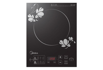

Nguyên văn bởi ngocson.tb
Xin chào Anh việt tiến và anh em trên diễn đàn.
Mình dang có 1 pan nhưng làm mãi mà không được, mong moi người đọc và chỉ dẫn giúp .
- Bếp từ của mình có tình trang như sau: khi cấp nguồn vào là bị chết IGBT ( Kiểm tra các xung hồi tiếp HV , +300, Tụ ..) mọi thứ điều tốt
Con điện trở ổn áp cho chân IGBT 47k mình thay bằng zenner 18vol, đo đạt mọi thứ thì ok, nhưng cho igbt và mâm từ vào thì bị chết .
Mình thay mâm từ bằng bóng đèn sợi đốt thì bóng đèn cứ chớp tắt liên tục kèm them tiếng bíp.
Bếp mình có cuộn cảm biến dòng nhưng không có Vr.
Ming mọi người chỉ giúp. Xin cám ơn!
Cám ơn Anh hoàng tâm,
Nhung Em vẫn chưa hiểu lắm, trên mạch như thế này: Từ cặp driver ra tu chân E và đến chân G của IGBT qua 1 con trở có giá trị rất nhỏ,
đồng thời từ chân G của IGBT có 1 điện trở nối xuống mass, Em thay con này thành zener 18v ,
con theo ý anh tâm là mình thay thành con R10k, vậy là bỏ zener luôn dúng không anh

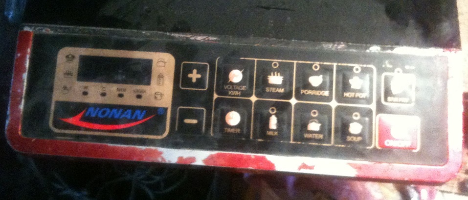

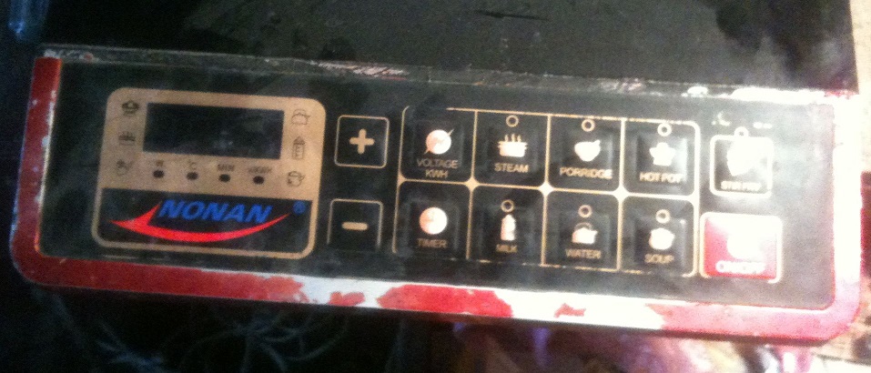

chào anh em diễn đàn ,mình sửa 1 cái bếp từ nonan ,nó sôi kém hơn bình thường ,nhưng ko ngắt ,đèn hiển thị vẫn hiện 1800 .nó chỉ lăn tăn nước thôi ,đã thay tụ 5mf nhưng ko hế bệnh ,đo nguồn 18v tốt 5v tốt .mong anh em giúp đỡ chỗ mình ít sửa bếp từ lắm .xin cảm ơnYahoo:xuanquangcr@yahoo.com.vn
Gmail;xuanquang12a9@gmail.com.vn
Nguyên văn bởi xuanquangcr Xem bài viếtchào anh em diễn đàn ,mình sửa 1 cái bếp từ nonan ,nó sôi kém hơn bình thường ,nhưng ko ngắt ,đèn hiển thị vẫn hiện 1800 .nó chỉ lăn tăn nước thôi ,đã thay tụ 5mf nhưng ko hế bệnh ,đo nguồn 18v tốt 5v tốt .mong anh em giúp đỡ chỗ mình ít sửa bếp từ lắm .xin cảm ơnVũ Kiên. Xã Hiền ninh - Huyện Sóc sơn - TP Hà nội
máy chiết áp chỉnh bác ạ ,để em kiểm tra báo lại bác nhé.xin cảm ơn bác.............
ok rồi bác ạ em vặn ngược kim đồng hồ thấy khoae lên rồi .cảm ơn bácLast edited by xuanquangcr; 22-02-2014, 23:32.Yahoo:xuanquangcr@yahoo.com.vn
Nguyên văn bởi kehuydiet092 Xem bài viếtXem máy có chiết áp chỉnh công suất ko? nếu có thì thay thử xem,có thể chân nó bị gỉ sét nên ko chuẩnNguyên văn bởi xuanquangcr Xem bài viếtmáy chiết áp chỉnh bác ạ ,để em kiểm tra báo lại bác nhé.xin cảm ơn bác.............
ok rồi bác ạ em vặn ngược kim đồng hồ thấy khoae lên rồi .cảm ơn bácLast edited by xuanquangcr; 23-02-2014, 18:17.Yahoo:xuanquangcr@yahoo.com.vn
Nguyên văn bởi xuanquangcr Xem bài viếtkhông được rồi bác ơi ,nó chỉ tăng nên tí thôi vẫn ko được chỉ đạt ở 2/3 công suất so với bép tốt thôi bác ạ .đây là hình ảnh của nó bác giúp nhé .rất mong anh em giúp đỡ

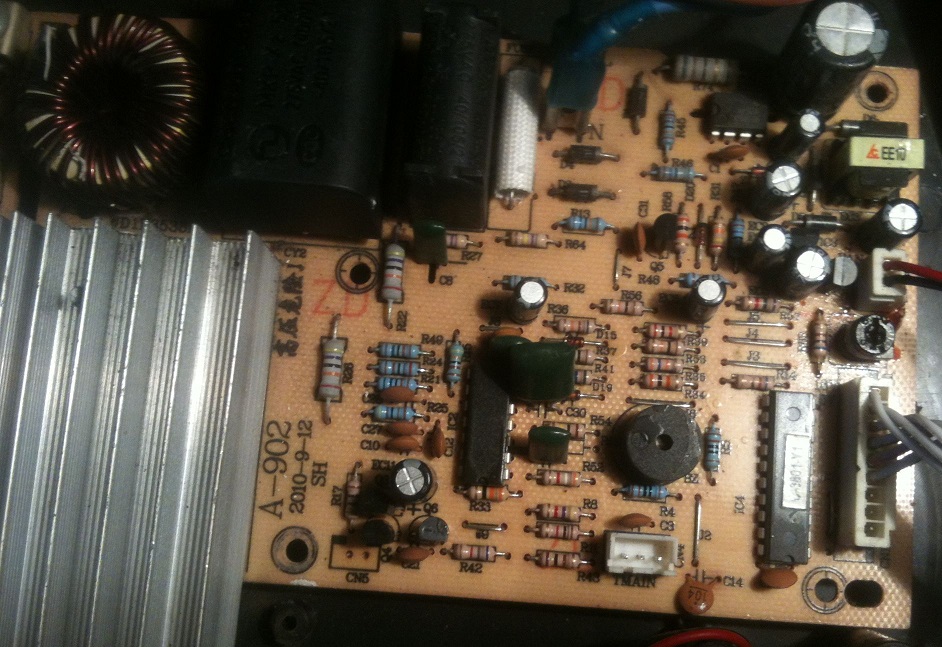

Gửi các anh/ bạn am hiểu về bếp từ!
Mình có một cái bếp SAMSUNG TQ, bếp có hiện tượng khi đặt nồi lên thì bắt từ khoảng 2s, rồi lại ngắt, rồi lại bắt... Do đó nồi vẫn nóng mà bếp vẫn báo tít...tít như không nhận nồi. Mình đã thay mấy con R xung HV, +DC, R 10k, 10 Omh chân G của IGBT, thay tụ 5mF, 2 mF, 0.3mF, cảm biến nhiệt trên lưng IGBT, IGBT, LM339, Cầu nắn, mâm từ.
Kiểm tra áp sau R lấy xung HV: 5V
Áp lấy xung +DC sau R: 4V
Áp sau 7805: 5.0x V
Áp trên LM339 khi chưa bật là 20V, khi bật bếp là 24.5V
Quạt nguồn 12V ổn định.
Cho mình hỏi biến dòng trong mạch là con nào vậy (mình đã thay VR 10K để điều chỉnh công suất, dùng Ampe kìm đo thì thấy điều chỉnh VR nhưng công suất không thay đổi. Có khi nào do dòng nó lớn nên MCU đã ngắt dao động.
