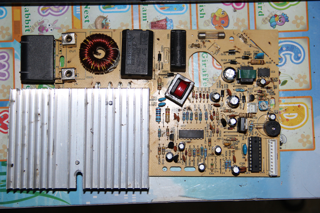

        • [QUOTE=hopes;839736]Gửi các anh/ bạn am hiểu về bếp từ!
          Mình có một cái bếp SAMSUNG TQ, bếp có hiện tượng khi đặt nồi lên thì bắt từ khoảng 2s, rồi lại ngắt, rồi lại bắt... Do đó nồi vẫn nóng mà bếp vẫn báo tít...tít như không nhận nồi. Mình đã thay mấy con R xung HV, +DC, R 10k, 10 Omh chân G của IGBT, thay tụ 5mF, 2 mF, 0.3mF, cảm biến nhiệt trên lưng IGBT, IGBT, LM339, Cầu nắn, mâm từ .
          Kiểm tra áp sau R lấy xung HV: 5V
          Áp lấy xung +DC sau R: 4V
          Áp sau 7805: 5.0x V
          Áp trên LM339 khi chưa bật là 20V, khi bật bếp là 24.5V
          Quạt nguồn 12V ổn định.
          Cho mình hỏi biến dòng trong mạch là con nào vậy (mình đã thay VR 10K để điều chỉnh công suất, dùng Ampe kìm đo thì thấy điều chỉnh VR nhưng công suất không thay đổi. Có khi nào do dòng nó lớn nên MCU đã ngắt dao động.
