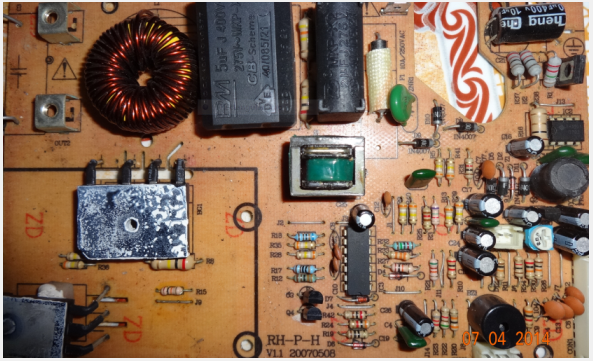

                      Bạn àh bạn xem giúp mình với mình tháo cái biển trở kia ra vặn đi vặn lại đo nó vẫn tăng giảm được có ngĩa là không bị hỏng vậy theo bạn mình nên làm gì tiếp giúp mình với đây là cái bếp mà mẹ mình mua cho mình hồi mới ra hà nội đi học

                        vậy ban thay cuôn cảm biến dòng chưa
                        • Nguyên văn bởi 01242919290 Xem bài viết
                          Cuộn biền dòng là cuộn hình vuông 4 chân đó hả bạn? mình có thể tháo nó ra đo được không? vì mình chưa đi chợ trời mua đồ được? bạn chỉ giúp mình cách đo với và cho mình xin địa chỉ facebook của bạn được không để mình hỏi bạn cho tiện nếu bạn không phiền...cảm ơn bạn nhiều!

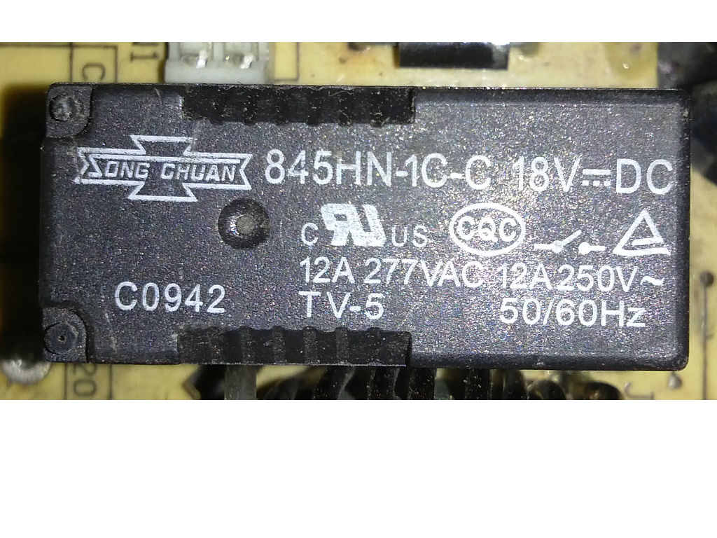

                              cho em hỏi các bác. em có còn bếp từ philip, đem ra tiệm nó bảo hư cái này, để cả tháng không sửa. giờ mình muốn kiếm con này ở đâu ạ. hoặc con tương đương. trên mạng chỉ thấy lại 12v, 24v, hichic, việt nam mình không có cái này ak
                              • Nguyên văn bởi huuha2005200 Xem bài viết
                                [ATTACH]85101[/ATTACH]
                                con này là rơle đó bạn . ra tiệm nlinh kiện là có ngay . nói là con rơle 18v chịu dòng 12a
