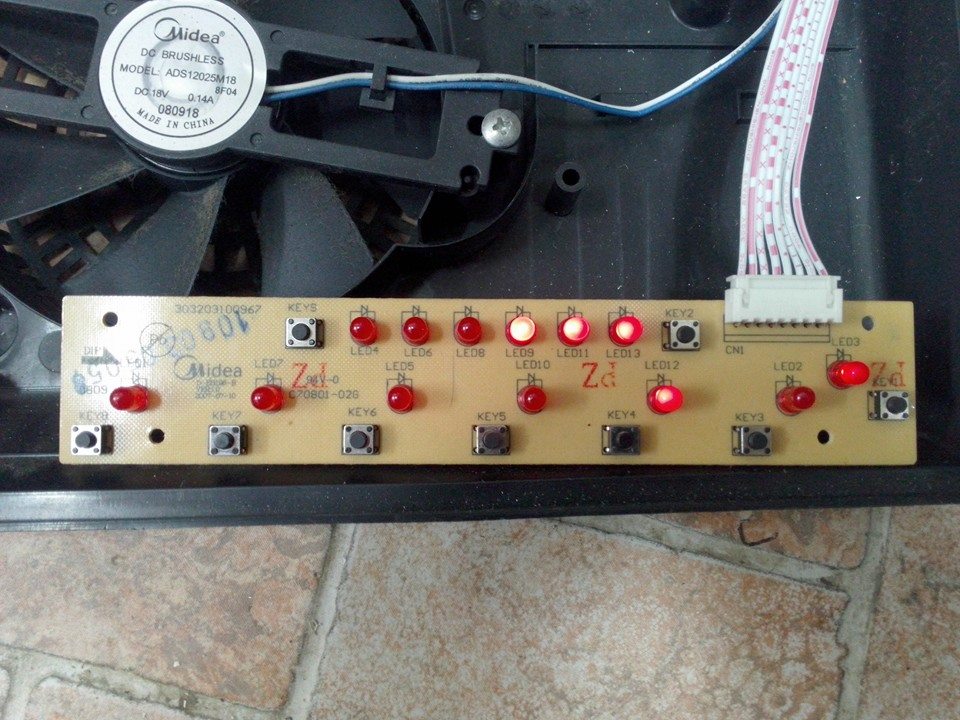

            • Bác viettien cho mình hỏi, mình có bếp từ midea 5 đèn led hiện thị ko sáng. Bình thường khi cắm điện tất cả các led đều nháy sáng. Mình đã kt và thay gần như hết các linh kiện nhưng ko đc, chỉ duy nhất con chip xử lý là chưa. Mình đã tháo các led ra kt đều ok hết. Mình đành bó tay xin các bác giúp đỡ. Em cảm ơn.
              • Nguyên văn bởi anguyen37 Xem bài viết
                Bác thay thử IC hay tran liên quan đến nhóm led đó nhiều khi có một sợi. Dây chung
                nhóm A hay K của mấy con led đó bị oxi hóa đứt ngầm và không sáng
                Mấy cái midia 197 hay bị vậy , nếu không được ic bàn phím - mcu

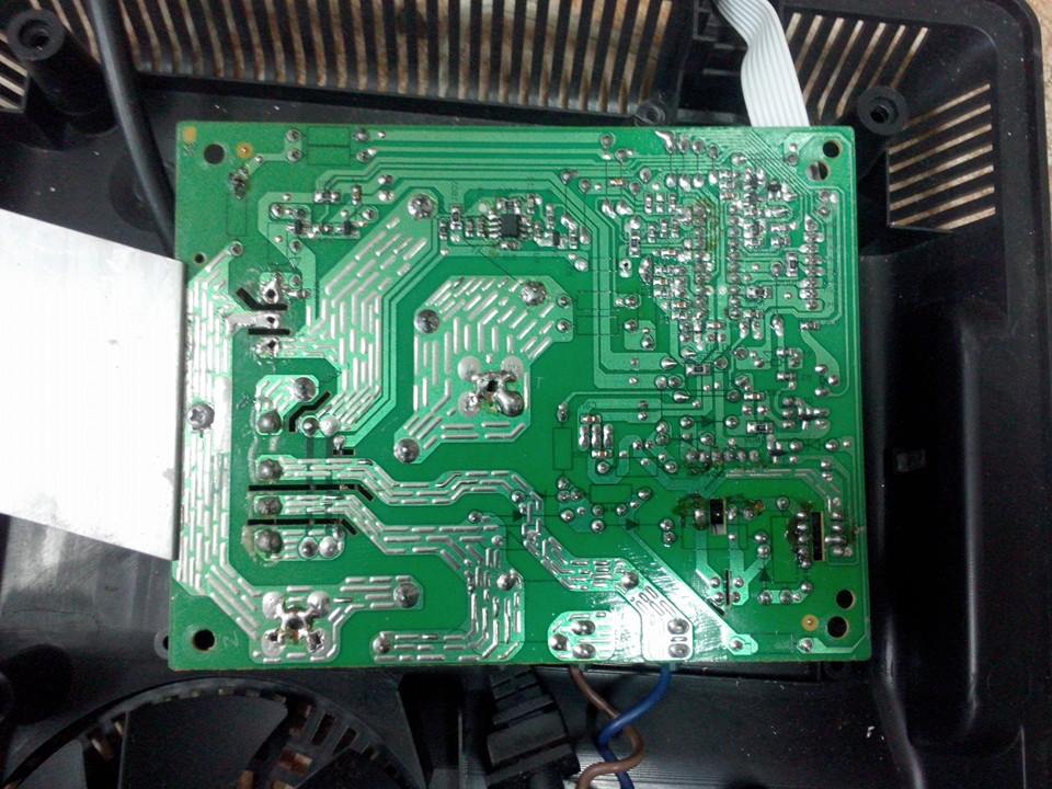

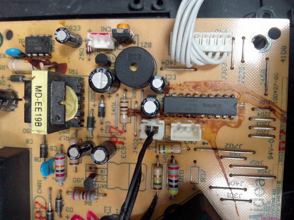

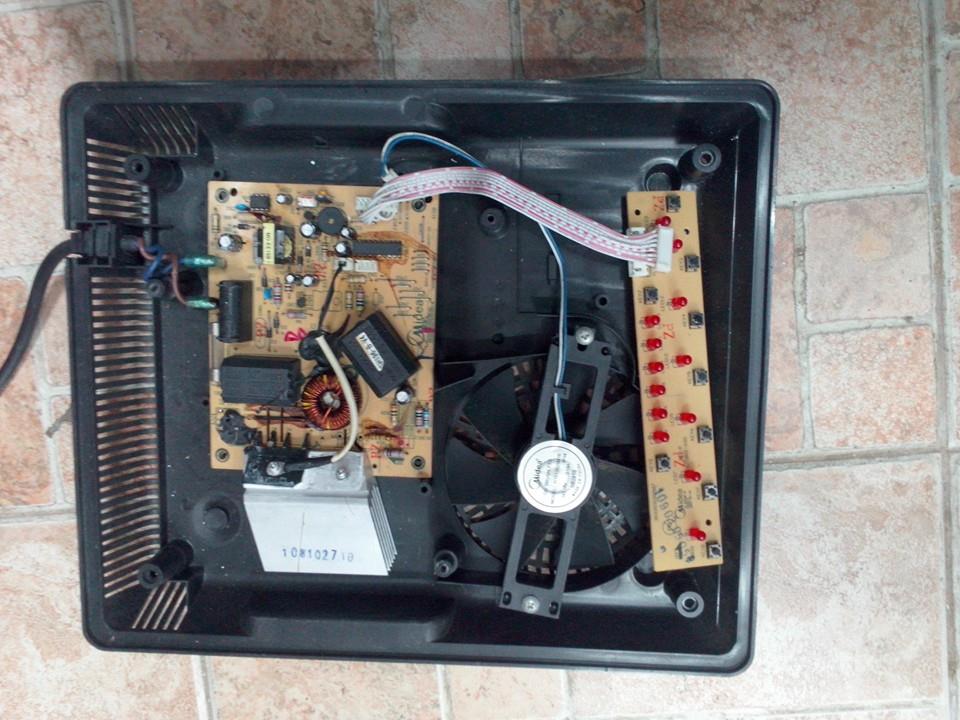

                      Cảm ơn bác viettien đã quan tâm giúp đỡ. Em đã kiểm tra lại những gì bác nói nhưng giờ vẫn chưa phát hiện đc gì. Con bếp của em ko có ic điều khiển bàn phím riêng mà nó dẫn luôn vào MCU. Em nghi ngờ là do MCU bị lỗi nhưng có điều lạ là tuy đèn không sáng nhưng các chức năng vẫn hoạt động bình thường. và em đã tháo tất cả các led ra để thử thì nó vẫn sáng bình thường đo các đường mạch vẫn ok. Giờ chỉ nghi là do con MCU mà ko biết đào đâu ra. MCU của em là Qiafeng QF808-v02-080-n33wy. Em gửi kèm mấy bức ảnh để các bác bắt bệnh giùm em. E xin cảm ơn rất nhiều
