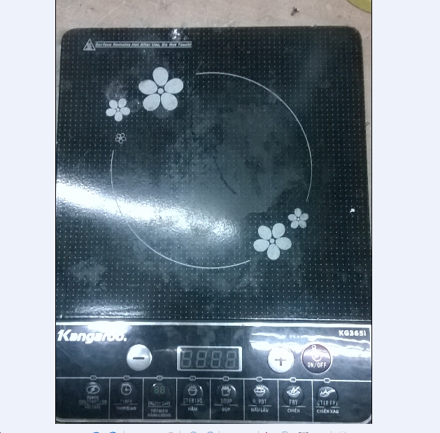

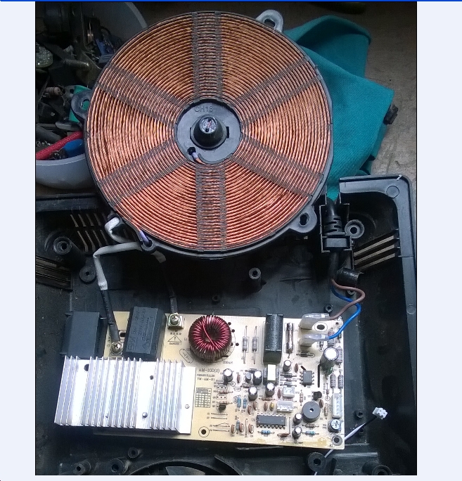

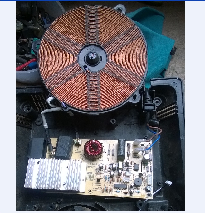

                          • Các bạn ai từng sửa cái bếp từ Kangaroo KG365i cho mình hỏi là loại này nó nấu khỏe ko? Mình gặp 2 cái chết IGBT,khi sửa xong nấu thử,công suất 2000w mà ăn dòng có 6,5A (đáng lẽ phải trên 9A mới đúng),chẳng lẽ 2 con đều có bệnh nữa như nhau sao? Bếp chưa ai sửa,mình sửa đầu tiên.IGBT của nó có 15A (H15R1203),mâm từ cũng bé hơn bình thường,chẳng lẽ đồ đểu à?
                            Vũ Kiên. Xã Hiền ninh - Huyện Sóc sơn - TP Hà nội
                            • Nguyên văn bởi kehuydiet092 Xem bài viết
                              Theo như kinh nghiệm thì nhìn ruột bếp đó k thể là hàng có thương hiệu như kanguroo rồi, ruột đó kém hơn hàng media tàu tầm 650k vậy thì có thể là hàng loại 2 của kanguroo chăng.
                              Ruột xịn tý nhìn dây lên mâm to và chắc chắn hơn, vỏ cách nhiệt cách điện 1 đoạn ngắn lên mâm cũng to và dày hơn( bếp này là bọc dây sun và ống cách nhiệt mỏng manh đúng kiểu tàu đểu). Miếng giải nhiệt to hơn dày hơn. IGBT thường là 20 hoặc 25A

                              • Ôi...vừa cạo cái mâm từ kiểm tra hóa ra là dây nhôm delete ạ,nhìn nó đẹp thế cứ nghĩ là dây đồng,phần main phím bấm có miếng nhựa tránh bụi từ quạt rất chuyên nghiệp,dây nguồn to như media xịn,vỏ nhựa,mặt kính quá đẹp ko nghĩ là hàng đểu.Thôi ko phải bàn nữa,nó chỉ nấu đc như vậy thôi.Lần đầu gặp bếp đểu "chất" như vậy.
