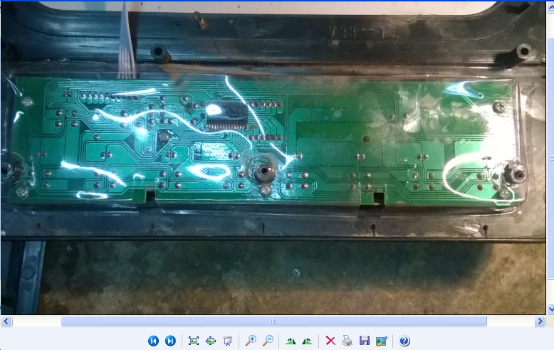

    Ôi...vừa cạo cái mâm từ kiểm tra hóa ra là dây nhôm delete ạ,nhìn nó đẹp thế cứ nghĩ là dây đồng,phần main phím bấm có miếng nhựa tránh bụi từ quạt rất chuyên nghiệp,dây nguồn to như media xịn,vỏ nhựa,mặt kính quá đẹp ko nghĩ là hàng đểu.Thôi ko phải bàn nữa,nó chỉ nấu đc như vậy thôi.Lần đầu gặp bếp đểu "chất" như vậy.

    • Mình đã sửa rất nhiều bếp từ xịn,đểu rồi nên mình khẳng định cái bếp này vẫn của kangaroo sx,đây gọi là loại 2,nó sx loại 1 chất lượng tốt tung ra thị trường,sau đó nó sx loại 2 này để lừa người tiêu dùng,người tiêu dùng cứ nghĩ mình mua phải bếp giả,vì loại 1 và loại 2 vẫn có 1 số cái chung (khuôn ép nhựa,mặt kính...những cái bên ngoài) nhưng lõi lởm hơn,mâm đểu thu nhỏ lại và lắp ở 3 chân nhựa bên trong (3 chân nhựa to chắc lắp mâm từ to cho loại 1),như vậy loại 2 giá thành sx thấp hơn,lợi nhuận của nó cao hơn.

          Mình thấy chỉ những bếp tốt,chuyên nghiệp thì phần Main phím bấm vừa sơn chống ẩm,vừa có lớp nhựa ốp tránh bụi từ quạt + côn trùng như thế này thôi,hơn nữa vỏ nhựa của nó là nhựa dẻo rất tốt,ko dòn dễ vỡ như bếp tàu đểu

            bá đạo, thế nó hoảng thì sửa thế nào hả bác

            • Sửa bình thường thôi,mình sửa xong tháy nó chạy công suất 2000w mà nó ăn dòng có 6,5A nên thấy lạ lạ,hóa ra là đồ lởm nên nó chỉ chạy đc thế

                ý của em là cái vỉ bọc keo kia, nhìn chẳng khác nào vi máy giặt cả

                • Những bếp khác thì nó chỉ sơn chống ẩm giống vỉ mạch chính phía dưới,loại này nó có thêm 1 lớp vỏ nhựa trong suốt bọc bên ngoài,tháo ốc là tháo ra đc mà,ko phải đổ chết như máy giặt đâu

                    chắc bác sửa nhiều loại này lắm nhỉ, em mới vào nghề chưa gặp những em xin này bao giờ, có lẽ em chỉ sửa bếp tàu khựa suôt thôi

                      Tàu khựa loại tốt cũng thế mà bác, mà nói thực gio chỉ có hàng tàu tốt và đểu thôi chứ hàng phổ thông trên dưới 1tr làm gì có hàng khác, nó cẩn thận che thêm miếng nhựa cứng 200đ chứ có gì to tát đâu, ruột loại đấy là đểu bt đấy, còn loại ruột đểu hơn nữa nhiều, nhìn mà k dám sửa cơ
