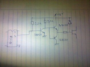

                              • Click here to enlarge Nguyên văn bởi ngocmyvov91 Click here to enlarge
                                bác viettien ơi giúp em
                                các bác ai giúp em nữa ko ạ!
                                em đang sửa chiếc kangaroo KG 468i hôm trước bị hỏng,mất nguồn,đèn hiển thị tối thui bếp ko hoạt động
                                em mở ra kiểm tra thấy R11 820komh cháy .mất nguồn 5v.18v nghi ngờ IC vip12a chết
                                em thay con Vip12a và R11 thấy đủ 5v và 18v thấy trên mặt đồng hồ hiện hiện 1500 đc 5 giây sau hiện E2 hoặc E0 quạt vẫn quay tít
                                em đã thay thử H15r1203 và cầu diot mà bến vẫn ko hoạt động
                                mong bác chỉ giáo giúp e ạ
                                bác dò xem từ chân G cửa H15R1203 về main xem có linh kiện ji bất thường không nhé !
                                sơ đồ em vẽ em nó đây ạ
                                chân 3 IC dao động có tên lạ quá bác ạ..G16b...điện áp là 0.8v
                                chân b của s8550 và s8050 là 0v
                                chân G của H15R1203 cũng 0v
                                các linh kiện vẫn bình thường bác ạ
                                có khi nào bị chết IC G16B không ạ?
                                em tra cứu thì không thấy thông tin gì về con IC này cả bác ạ
