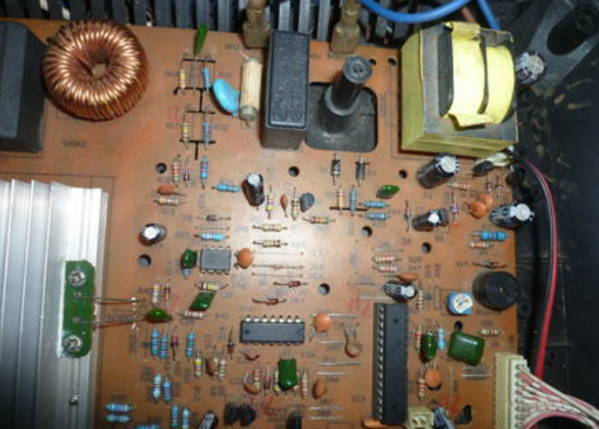

                • Chao bac viet tien!
                  Em co mot con bep mach giong nhu hinh.hien tuong em no la khi bat bep nen dat xoong vao van hien led va co tieng zac zac kem theo tieng tit tit.sau do tro ve che do tat .em da kiem tra may con tro hv khong van de gi.da thay lm339 nhung khong duoc.mong duoc bac chi giao?

                    mạch lởm vậy cái gì cũng có thể hỏng , đầu tiên vứt đế cắm IC ra hàn trực tiếp IC vào mạch
                    Tiếp theo xem cạnh cầu chì có con R = 75K ôm có thay đổi trị số không ?
