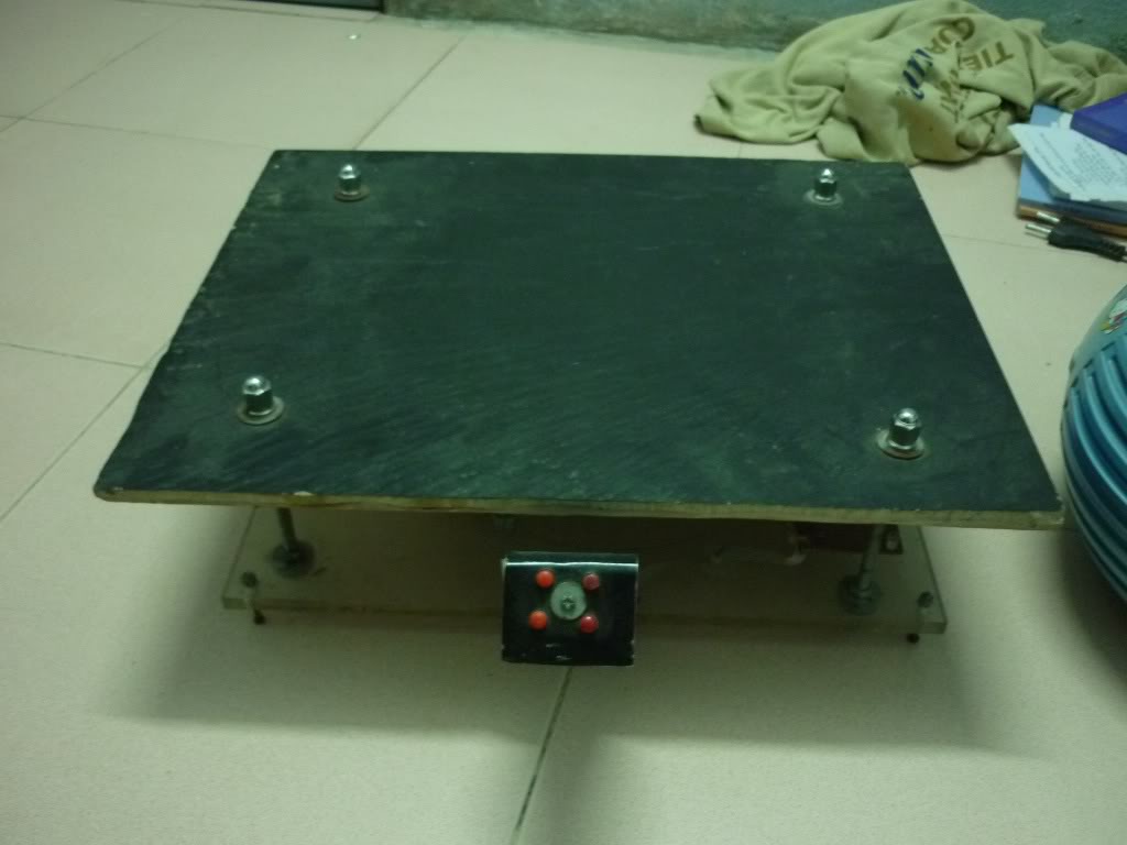

          • Nguyên văn bởi TRUNG DŨNG Xem bài viết
            Mình cũng tưởng như bạn nên mình cũng đã thay thế mặt kính rồi, lúc đầu thay mặt kính đen sau đó sứ trắng nhưng vẫn.....toooạaaach nứt.Bây giờ đang cho viên gạch nát nền lên...hì hì, sài vô tư. liệu có phải là bếp đó quá khỏe, mình thấy nó nóng nhanh lắm....
            Mình có cái bếp hư mặt kính do lỗi nsx ráp thiếu dây nên cảm biến mặt bếp có như không. Bể nát kính, sau khi nối lại xài được nhưng không có mặt kính. Thành ra cũng chơi gạch nát nền như bác này. Bếp vip không các bác
