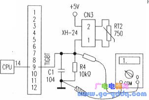

              • chào tất cả các bác!
                em có con bếp từ kangaroo kg 365i ,đun nồi nước vừa sôi thì báo lỗi e2,kêu tít tít mấy hồi rồi tắt ngấm.em đo tụ 0,3mi ,tụ 5mi,tụ 2 mi còn đủ.em kiểm tra 4 điện trở mẫu 820k 1w còn đủ trị số.em cũng đã thay 2 cảm biến nhiệt ở mặt kính và cạnh igbt nhưng bếp đun nóng nồi nước vẫn báo lỗi e2
                có bác nào gặp pan này chưa vậy?các bác gặp rồi tư vấn em với.cảm ơn các bác!

                  Lỗi E2 đa số các hãng đều lấy mã cho lỗi liên quan đến nhiệt.
                  Bác đã thay cảm biến. Vậy cần kiểm tra đến mạch của nó nữa, có vấn đề trục trặc gì đó ở mạch này khiến MCU ra tín hiệu cảnh báo và ngắt máy.
                  Em thường kiểm tra mạch này bằng cách: Đo 1 chân cảm biến nhiệt phải có áp 5v, 1 chân còn lại sẽ qua R, C để về MCU.
                  Bác làm thử xem nhé, chúc bác may mắn.

                        là con nhiệt dưới igbt hay con dưới kính vậy bác?đo 1 chân với mass ư?
                        • Đúng rồi bác! Ví dụ R4 tăng trị số thì áp về CPU cũng sẽ tăng cao, hay C1 bị rò thì áp sẽ xuống mát hết.
                          Cả 2 trường hợp trên mạch cảm biến đều có lỗi, mặc dù bác đã thay cảm biến nhiệt.

                          • Nguyên văn bởi tuannguyenb5 Xem bài viết
                            [ATTACH=CONFIG]n1677763[/ATTACH]
                            THAY CẢM BIẾN NHIỆT BẰNG R=15K XEM SAO... TỚ GẶP PAN NÀY RỒI ....
                                cảm ơn bác để em đo thử
