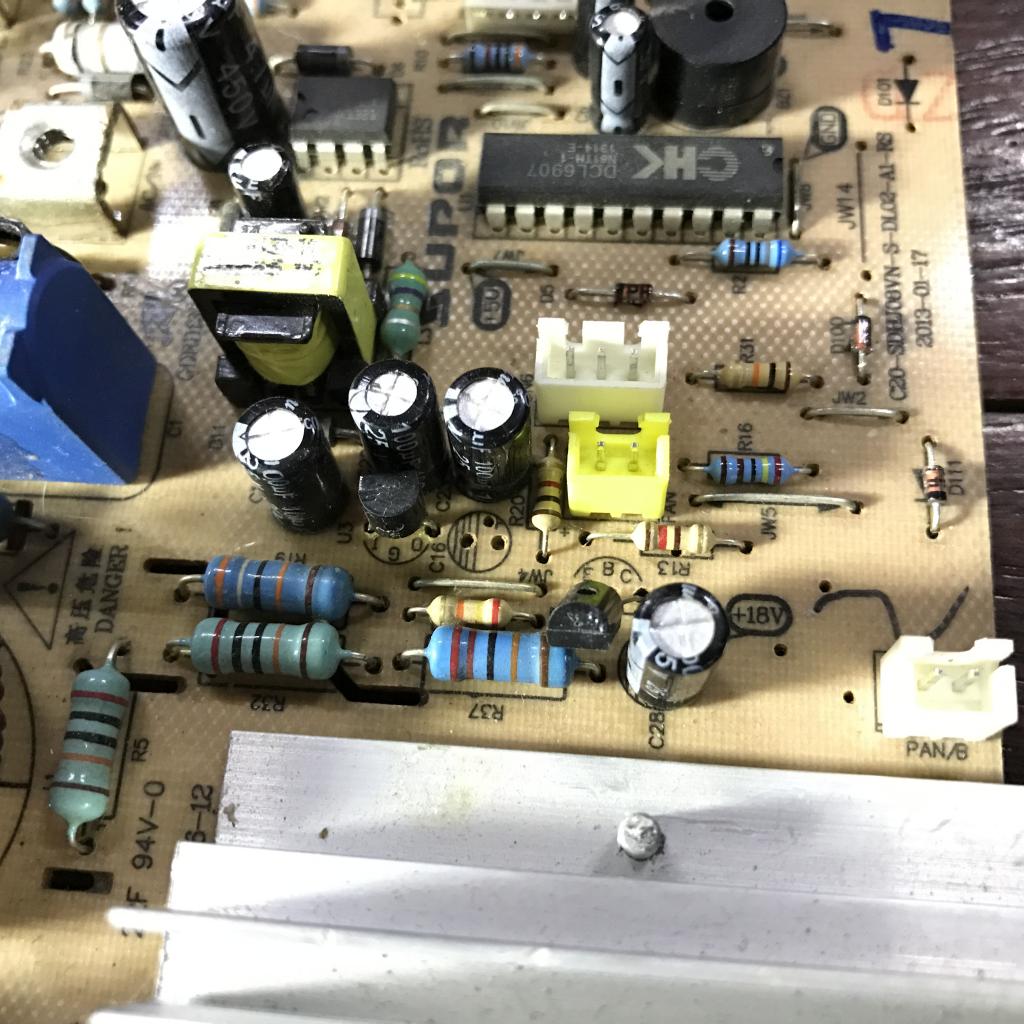

            Trc tiên em cảm ơn 2 bác, e đã ktra tụ cộng hưởng 0.3uf, diode chân g và lưng igbt, cả trên mâm, cuộn mâm đo thông. Ok. Trc đó là bếp mất nguồn, e đã thay chì và 20r1203 thì bật lên đèn, ấn nút chuyển chế độ vẫn ok, quạt quay, chỉ là bếp k nóng. Theo hd của bác e cũng ktra 2 con trans (đã mất tên) thì e thay luôn bằng 8050 và 8550 thì bật bếp ko báo đèn hay còi chip. Bếp ko sử dụng LM339, chỉ có IC DCL6907. Mong mng chỉ dẫn thêm. Em cảm ơn. Của em là hiệu Supor, board như hình.

              Nhìn con tụ 5uf của bác không ổn , thay đi và thay luôn cả 2 con cảm biến trên mâm và igbt đi nhé

                Con 5uf đó là e thay thử vào thôi, zin của nó vẫn ổn. Để e thay thử 2 con cảm biến xem sao
                Nhân tiện cho e hỏi sao lúc e thay cặp 8050 và 8550 vào thì bật bếp lại k lên nhỉ? 2 con của bếp thì em đo 1 con chân BCE b.thuong, còn con chân GOI thì đều có giá trị. Hay 2 con này k phải 8050 hay 8550?

                  2 con ý là 1 con thuận, 1 con ngược, dùng để làm mạch kích mở cho con IGBT, có khi nào bạn thay ngược không, hi
                        Hình như k phải r bác ơi. 2 con này mất tên nhưng con 3 chân BCE thì e đo nó vẫn ổn và tương ứng với 8050, còn con 3 chân GIO thì e nghĩ nó là 7805 vì e xem board loại khác cũng có 3 chân này và sd 7805 gồm chân G và In, Out.

                          bạn chụp rõ mạch mình nghé xem tý, 2 cặp tran đó mắc gần nhau chứ k cách xa nhau đâu.con 7805 nó tách biệt ở phần nguồn rồi mà

                            Hình bên dưới đây bác. Hơn nữa là e đo chân G và Out thì đúng có 5v, chân G và In là 8v. E thử thay bằng 8550 thì bật bếp ko lên.
                            • Nhân tiện cho e hỏi con Diode zenner ghim chân G 18v đó thay thế bằng con khác nào đc a?

                                thay bằng con ghim 18V khác, hoặc mạch nào tính năng tương đương con zenner18V thôi
