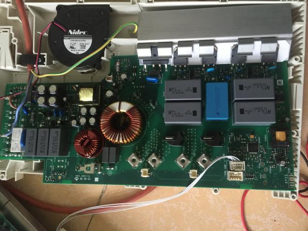

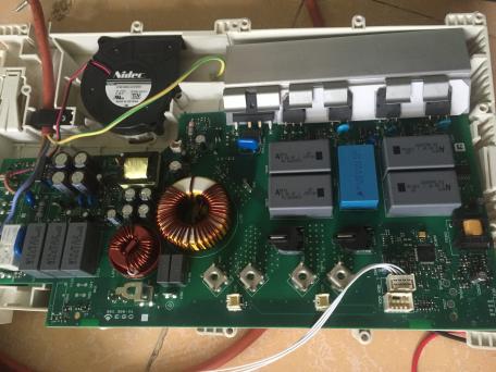

                    Em có cái bếp Munchen main E.G.O báo lỗi E9, em dịch ở cái bảng mã lỗi của hãng là lỗi cuộn cảm biến nhiệt độ. nhưng trên main em quan sát không thấy cái nào giống cảm biến nhiệt độ. Mong được bác chỉ giáo ạ. Thanks
                    • Nguyên văn bởi tangpv Xem bài viết
                      Em chào bác Việt Tiến,
                      Lỗi này liên quan đến nhiệt độ trước tiên "kiểm tra kỹ 3 cảm biến nhiệt độ " của nó xem có gì bất thường không ? cảm biến tâm nhiệt là 80-100K sai số=1% nếu các cảm biến tốt nhiều khi do lỗi ảo hoặc để nồi quên cạn nước quá nhiệt lâu phần mềm nó vẫn lưu lại lỗi trong bộ nhớ chỉ còn cách Reset phần mềm mới hết báo lỗi bác ạ ,

                        • Nguyên văn bởi viettien123 Xem bài viết
                          Em cảm ơn bác, để em kiểm tra lại cảm biến mâm từ. Nhưng câu "kiểm tra kỹ 3 cảm biến nhiệt độ " em k hiểu lắm, bếp có 2 mâm từ ạ
                          • Em có hình ảnh của main đây ạ
                              Ngoài 2 con cảm biến thông thường (Lắp ở tâm mâm từ và ở IGBT) một số dòng lắp con thứ 3 đo nhiệt độ bên trong bếp.
                              Cũng có thể bếp của bác người ta thiết kế chỉ có 2 cảm biến.
