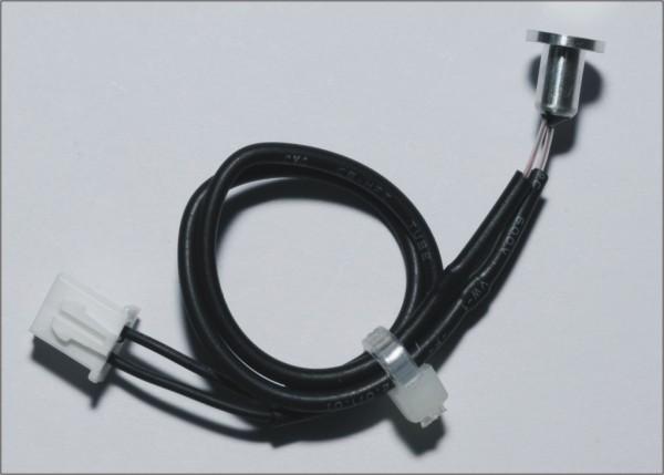

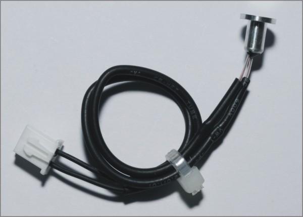

    @ Bác Việt Tiến ơi, em muốn tìm loại cảm biến trên mâm từ E.G.O bác có không ạ?
    • ai có mẫu Sensor tamp như hình ảnh không ạ?

            • Nguyên văn bởi tangpv Xem bài viết
              Có bên mình có nguyên mâm từ mới tinh chứ bên mình chưa tháo ra thế này bao h bác ạ .
