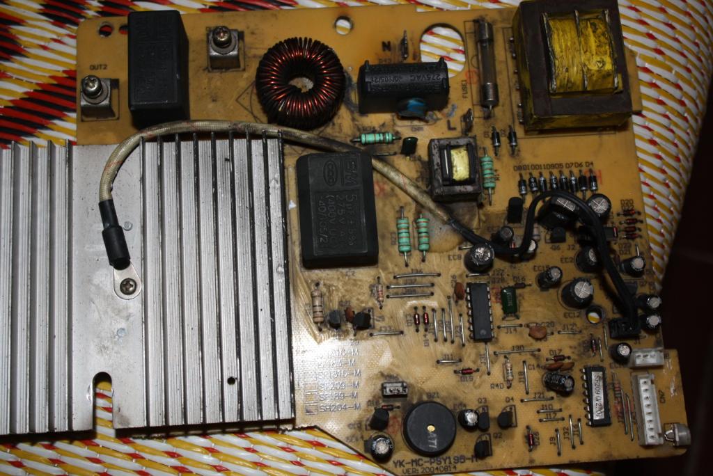

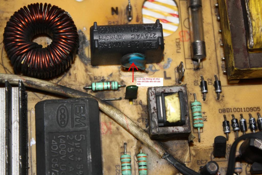

              • Bác Viettien và các bác ơi giúp em với. Em có con bếp Midea SF 209 cháy con tụ 2 mf. Không biết cái gì sát con tụ này, trông như cái cúc màu xanh, bị cháy đen thui, có ký hiệu CNR1, ko biết thông số như thế nào để em còn thay. Mong các bác chỉ giáo

                  • Nguyên văn bởi myhoanghau Xem bài viết
                    [ATTACH=CONFIG]46296[/ATTACH][ATTACH=CONFIG]46297[/ATTACH][ATTACH=CONFIG]46297[/ATTACH]
                    cái này nó mắc song song với tụ 2uf thì là tụ VRD bảo vệ cao áp , có thể tạm vứt đi máy vẫn chạy . bạn chụp phía mạch in thì dễ xác định hơn nhưng khả năng là VRD đấy
