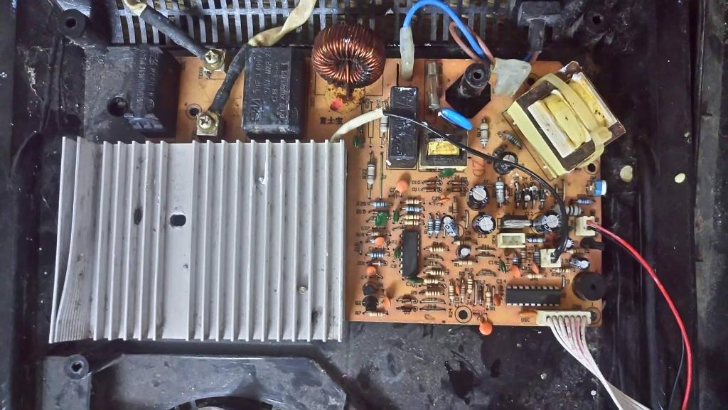

          • Các pro giúp em xem mạch bếp hồng ngoại này với ạ.
            Cái tụ màu xanh 400v cắm điện vào là nổ xì ra như hình. Em đã thay mới cũng vẫn bị tình trạng cắm điện vào 1 cái là nổ tụ. Em đã thay con vipper và zenner 18v. và thay luôn con tụ màu vàng. Và tình hình là em cũng đã cách ly bằng cách mở luôn cuộn biến áp ra nó vẫn nổ. Nghĩa là có hay ko có biến áp nó vẫn nổ con tụ màu xanh.
            Các pro giúp em với.

              Con đó lọc nguồn 310VDC sau khi chỉnh lưu, nếu bị xì liên tục có thể do con diode chỉnh lưu bị chập nên điện AC đi vào tụ, mà tụ này phân cực nên chỉ có thể lọc nguồn DC.

                  bếp hồng ngoại của bạn sài cặp đèn halogen ah?
                  Bạn xem lại mấy con diot 1N4007 gần tụ lọc nguồn ấy có thể bị hỏng, con tụ vàng là tụ chống hồ quang điện thì phải.

                      Bác Xem lại nếu tụ 450v mà vẫn nổ thì diode nắn đầu vào có vấn đề

                              bác kiểm tra mấy con diode nắn xem có con nào đi ko ?
