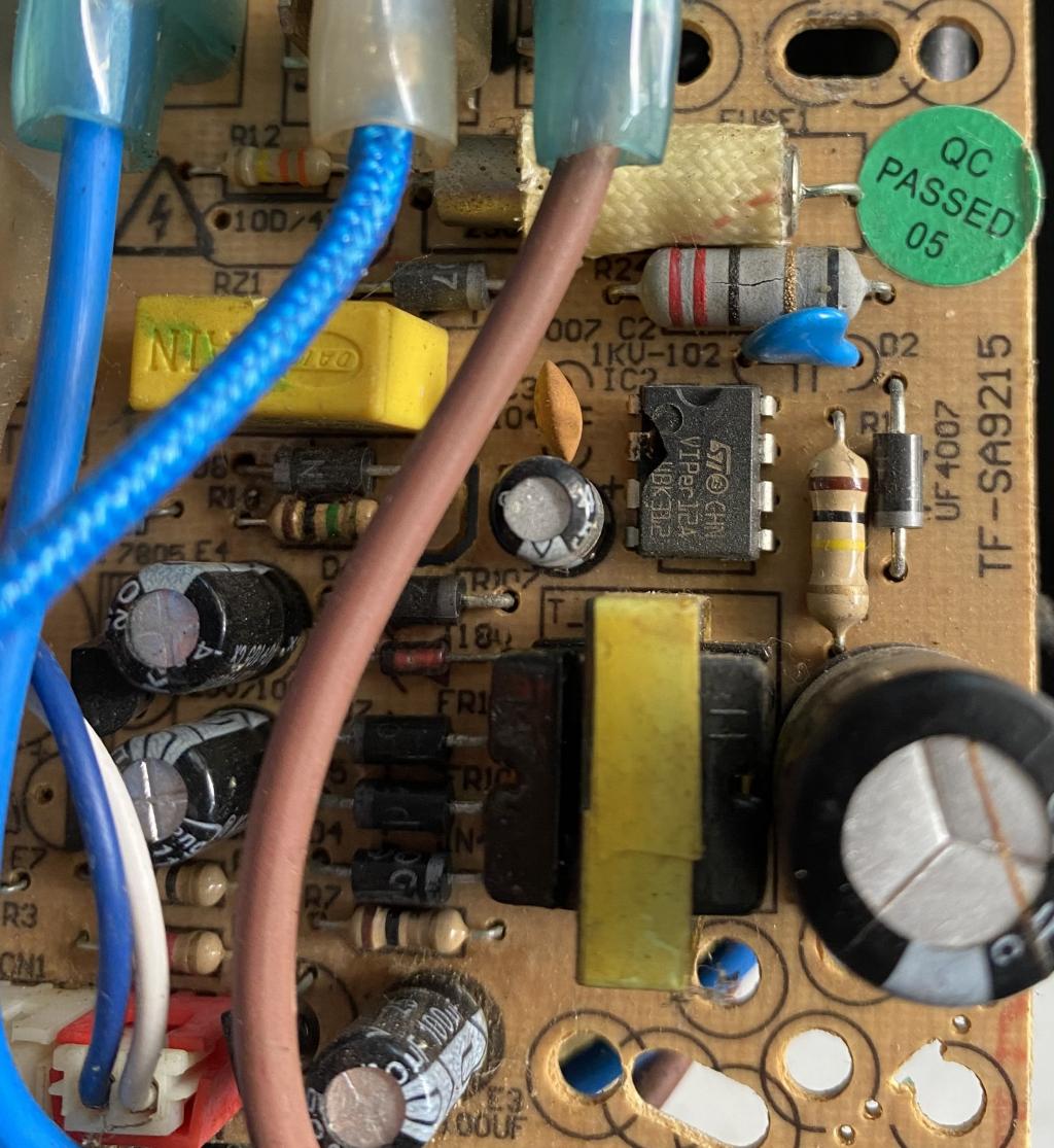

                        • Xin phép đăng bài nhờ các chuyên gia giúp đỡ.
                          Nhà em dùng bếp Hồng ngoại cảm ứng media. Bữa căn điện nghe tiếng “bụp” rồi tắt luôn, không nhấn gì được.
                          Em tháo ra và quan sát, ic viper12A hình như đã nổ, con trở bên cạnh đã có dấu nứt. (Ảnh đính kèm)
                          Các chuyên gia tư vấn giúp là em có nên mua linh kiện Shopee về thay ic này và con trở để thử được không ạ?
                          vì không thấy tụ bị nổ hay phồng. Các linh kiện khác thì em không biết gì.
                          Cảm ơn các bác đã xem qua.
