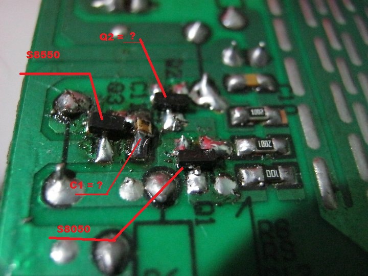

        • Các pác cho em hỏi: khi bấm nút thay đổi công suất trong bếp điện từ thì VĐK đã thay đổi cái gì? Có phải là tăng, giảm độ rộng xung không?
          • Bếp của mình là MEDIA model: MI-SV19DD
            Hiện nay bếp chỉ kêu tit tit,phím vẫn điều khiển bình thường, quạt vẫn quay
            tuy nhiên không nóng ...>>> Đã thay IGBT, Tụ 5mf
            Theo các bạn là bị hỏng transito Q1, Q2, Q3 ... tuy nhiên vì ko đọc đc trên mạch nên ko biết trị số
            Muốn hỏi các anh em xem trị số thế nào >>> như trên ảnh
            thank
            • Hai transistor "kéo đẩy" ở bếp Midea có loại dùng TR' dán, sơ đồ mạch như thế này:
              Các pác tham khảo.
              Có thể thay bằng C1815 và A1015 được
              http://nr7.upanh.com/b5.s30.d2/499fd...dienbeptu1.jpg
              • Có một bếp tôi thấy nó dùng C1815 và A1015, tôi vẽ lại như thế này:
                http://nr6.upanh.com/b6.s31.d2/48a2f...62086.1805.jpg

                  • Các bác cho em hỏi tí, bếp từ midea nhà em ko nhận bếp kiểm tra em thấy cặp driver 8050 và 8550 lỗi, đã thay. nhận bếp xong rùi thì chạy thui, chạy nhưng vừa được khoảng 15 giây thì báo lỗi, 1 đèn trong số mấy cái đèn tăng giảm nhiệt sáng nhấp nháy. em tháo ra, bật lại, thử chuyển chế độ và tăng giảm nhiệt thì chỉ có chế độ nấu tăng giảm được, các chế độ khác ko tăng giảm được. Nút bấm bình thường. ko biết lỗi đó có phải do hỏng ic điều khiển ko? con ic này của samsung.
