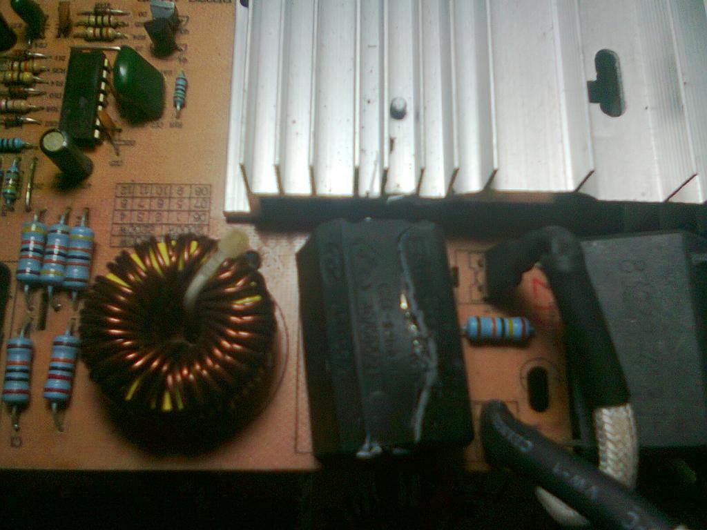

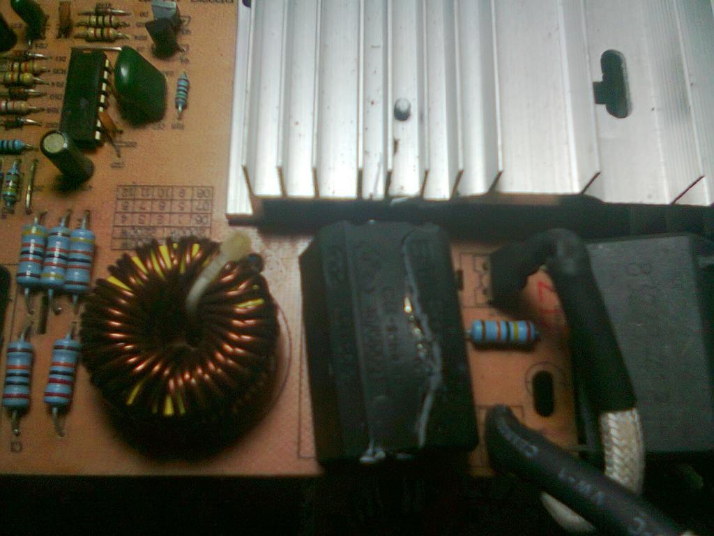

    • em có cái bếp từ bị nổ tụ con này có bán không mấy bác 4UF J 400V Click image for larger version

      • Nguyên văn bởi vanthiet Xem bài viết
        em có cái bếp từ bị nổ tụ con này có bán không mấy bác 4UF J 400V [ATTACH=CONFIG]52840[/ATTACH]
        Có bán ở hàng linh kiện đấy
        http://baohanhbeptu.vn
        ĐT: 0967 403 123
        • Thay bằng tụ 5uF/275V cũng được, tụ bếp từ có bán nhiều tại chợ Trời - HN. Mua vài trăm con - có liền ! mua đến nghìn con - chờ chút ! Giá cỡ 7 - 7,5k/con.
          • em ở vỉnh long không biết có bán không cảm ơn các anh nhiều ạ
            • Con này thông dụng chắc có sẵn mà,nếu cần sử lí nhanh thì ghép //2 con tụ quạt 2mf cũng dc.....

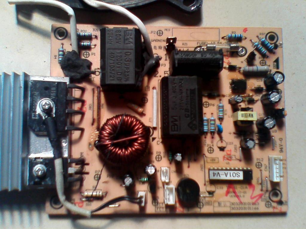

                  các bác cho hỏi con ic S01A-V4 ngoài chợ trời có bán ko ... Rổ giá thế nào ?

                    • Nguyên văn bởi look Xem bài viết
                      Không có bán đâu, bác lấy ở bếp khác mà phang vào thôi. Bác kiểm tra như thế nào mà bảo nó chết : Nếu cắm điện vào mà có tiếng "bíp", có đèn hiển thị là được. Nếu không phải kiểm tra kĩ phần nguồn, nhất là đường +5V.
                        [ATTACH=CONFIG]52876[/ATTACH]
                        con này có đấy nếu cần thì liên hệ .
                        ĐT: 0967 403 123
