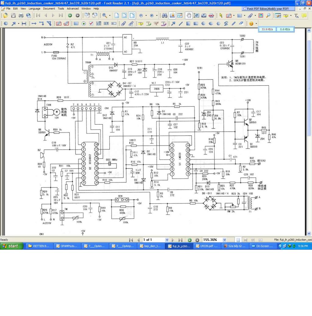

  • E xin hỏi bác Viettien, pvc28,binhbazan bác hoangtam mấy bác nhiệt tình nhất trong topic
    e mất 1 tuần vừa đọc 82 trang vừa vọc mấy con bếp từ thì sửa được 3 con toàn lỗi nhẹ, lỗi phần công suất và lỗi nguồn nhưng phần này không khó thực ra chỉ đọc hết mấy bài đầu cua bác viettien bíet về nguyên lý là có thể tự xử đc, nhưng phần điều khiển từ mcu đến lm339 thì mù tịt, có làm như hướng dẫn có sửa đc thì cũng kiểu mì ăn liền
    Vậy nay em muốn hỏi các bác có thể giúp em cũng như toàn bộ ae newbie trên room về phần đó được không ạ (bác trphuong có topic về bếp từ đang bỏ lửng nếu qua đây thì giúp e nhé, rất cảm ơn bác đã giúp bên dienlanhphongthanh)
    Phân tích cụ thể từng mạch,linh kiện, từng khối chức năng trên 1 mạch cụ thể nào đó
    Rất vất vả mới kiếm đc 1 mạch cụ thể sử dụng mcu kết hợp với lm339

    1 - cắm điện mạch cấp nguồn hoạt động là có 5V cấp cho VXL . mạch reset hoạt động đặt lại trạng thái sẵn sàng làm việc cho VXL
    2 - VXL bắt đầu có thể trao đổi và giao tiếp với bàn phím để thực thi mệnh lệnh từ người dùng . nó sẵn sàng nhận lệnh power đầu tiên sau khi lệnh POWER được thực thi là VXL chính thức hoạt động
    nó sẽ đo kiểm và kiểm tra các khối chức năng và điều kiện hoạt động như sau .
    A - kiểm tra áp DC cấp cho mạch công xuất thông qua R 3 nếu mạch đo kiểm áp nguồn không phát hiện điều ji bất thường . nguồn yếu nó báo lỗi , nguồn cao quá nó cũng báo lỗi và dừng
    áp DC đạt tiêu chuẩn VXL bắt đầu cho phép nhận lệnh thực từ bàn phím
    B- khi lệnh được cài đặt VXL sẽ đưa ra lệnh kích hoạt mạch tạo dao động làm việc và đưa ra xung PWM xung này chuyển đến 339 để cộng với xung lấy trên R4 , R5 lấy xung AC để điều chế xung cứng , xung cứng kết hợp với DRIVER để nâng độ rộng và biên độ lên để kích vào chân G của “ IGBT” và tạo dao động trên mâm từ .
    3 A - trong một khoảng thời gian T nào đó sung PWM được MCU xuất ra và đưa đến chân G IGBT nó phải nhận lại dạng sóng và biên độ , tần số thông qua R 2 nếu có xung HV phù hợp nó sẽ cho duy trì và tiếp tục nhận tập lệnh chức năng tiếp theo từ bàn phím ,
    B - nếu mất xung HV về MCU hay MCU phân tích xung HV thấy có ji bất ổn nó sẽ báo lỗi và dừng
    C - nếu MCU tháy thông tin nhận được từ xung HV đạt yêu cầu MCU nó tiếp tục cho chạy và sẵn sàng nhận lệnh từ bàn phím . và ta có thể cài đặt và lập trình mọi chức năng theo ý muốn
    D - trong quá trình hoạt động MCU căn cứ vào thông tin cài đặt nhận được từ bàn phím để điều khiển mạch dao động chế biên độ xung phù hợp với thông tin cài đặt
    E - trong quá trình hoạt động MCU cũng căn cứ vào cảm biến nhiệt dưới cuộn dây để tự động cắt dao động khi nhiệt độ tăng cao bất thường
    F - Trong quá trình hoạt động MCU cũng căn cứ vào áp lấy về từ biến dòng để khống chế dao động và bảo vệ công xuất

      Cai bếp này nó chạy theo kiểu Half bridge mới lạ chứ
      Induction Cooking Table : IGBT keeping to short ! - Page 2 - DIYbanter
