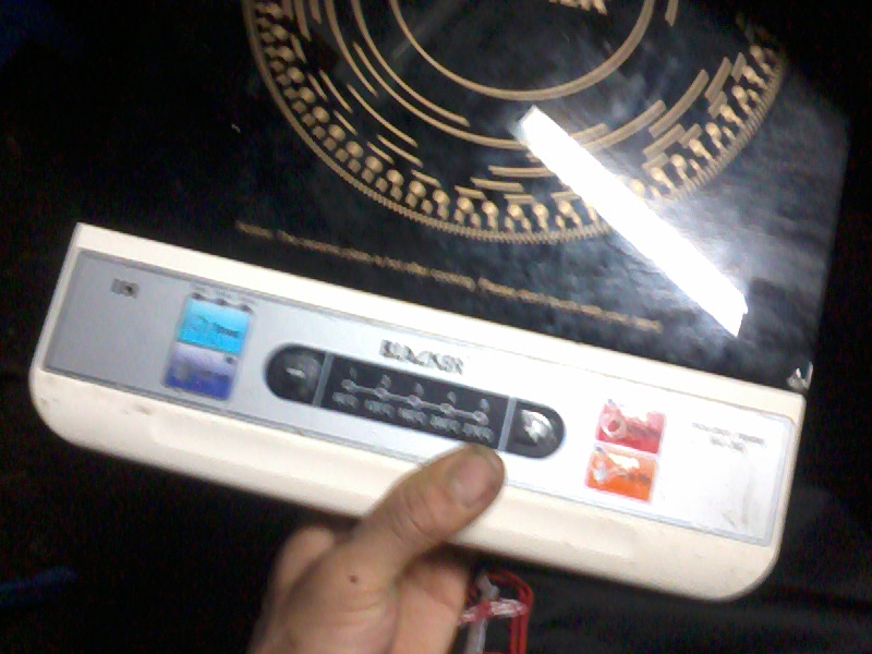

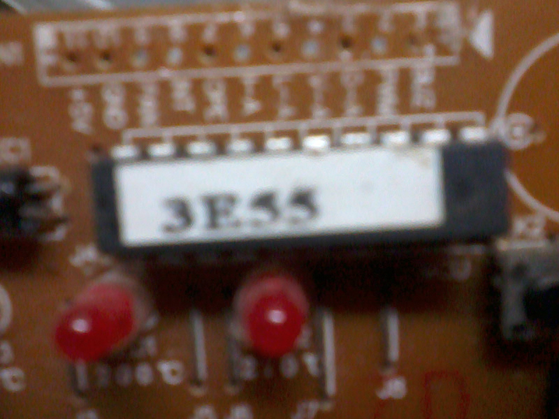

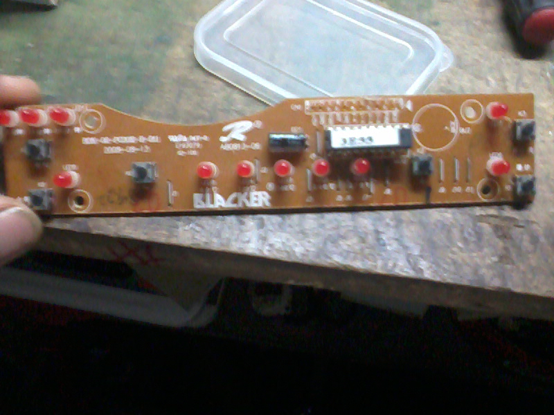

        • bác vietten123 có con mcu này không a nó ở bếp BLACKER BIC-260
            có đấy bác ah

            • Nguyên văn bởi viettien123 Xem bài viết
              có đấy bác ah
              em muốn mua giờ làm sao đây

              • Nguyên văn bởi thuylifan Xem bài viết
                bác qua lấy hay nhờ ai qua mà lấy thui , linh kiện bếp từ loại ji cũng có
