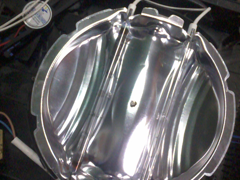

                  • có bác nào biết chỗ nào ở hà nội bán bóng này ở bếp hồng ngoại không chỉ em với trên bóng ghi 220v 900w em đo bóng dài 16cm
                    ĐT:0973393595
                    • Nguyên văn bởi thuylifan Xem bài viết
                      Bác ra chợ trời không thiếu gì.

                      • Nguyên văn bởi binhbazan Xem bài viết
                        vậy à không biết giá bao nhiêu nhỉ cả con bta16 nữa
