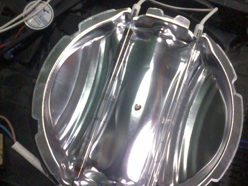

      có bác nào biết chỗ nào ở hà nội bán bóng này ở bếp hồng ngoại không chỉ em với trên bóng ghi 220v 900w em đo bóng dài 16cm
      bác nào biết giá cái bóng này chỉ e với trên bóng ghi 220v 900w

      • Nguyên văn bởi thuylifan Xem bài viết
        tớ có bóng zin và đủ thứ linh kiện của bếp từ , bếp hồng ngoại
        các loại linh kiện bếp từ tây tàu có hết , và có thể đổi Main bếp từ cho thợ
