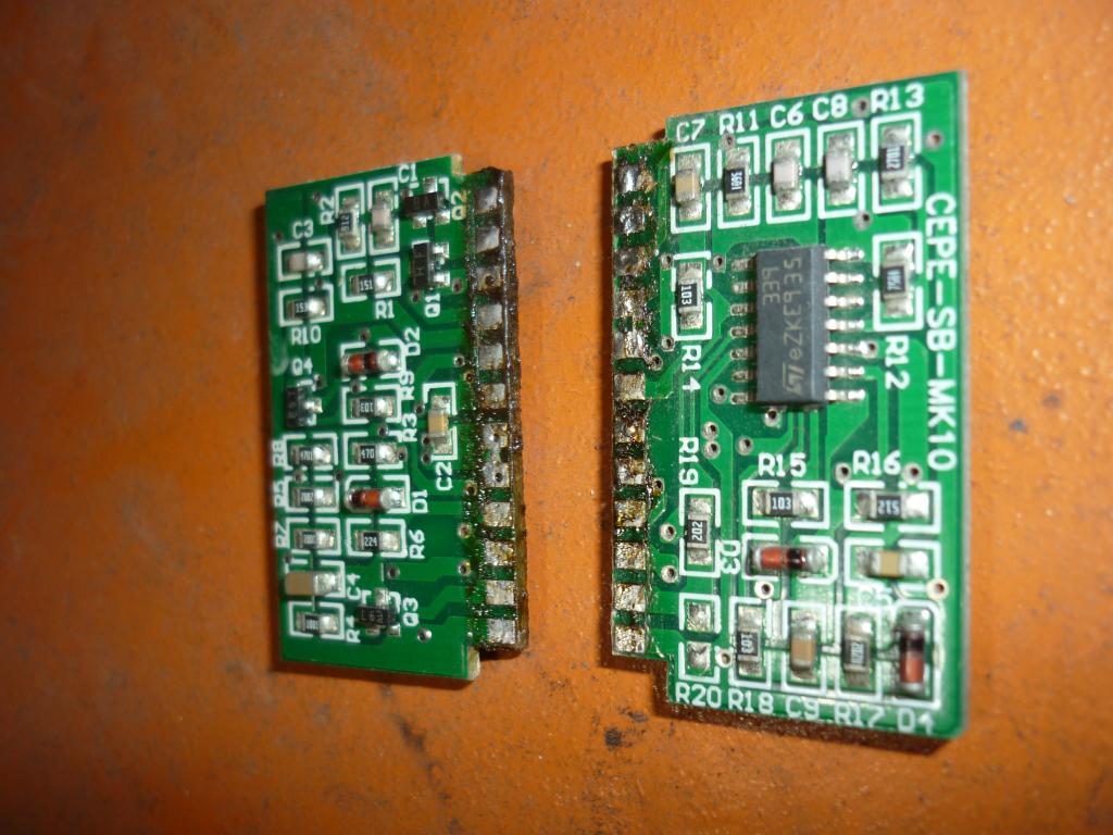

            • mình làm hít rùi chỉ còn thiếu nước là thay lun con IC trên mạch điều khiển thui đừng có nói với mình là thay nốt con ý nha
              • Nguyên văn bởi daomai Xem bài viết
                Nó ở đó đấy-( linh kiện dán)
                em thay rồi nhưng nó vẫn e5 ạ

                  Nguyên văn bởi viettien123 Xem bài viết
                  đúng rồi bác ạ , linh kiện trên board ấy có bán mà . nó là mạch in hai lớp nguyên lý thì hơi vòng vèo nên nhìu khi có linh kiện cũng khó làm đấy , board thì không có bán tui hay sửa và đổi board đó cho anh em thợ
                  VT
                  em đã thay 2 cái vỉ của 2 bếp từ đang chạy vào rồi mà nó vẫn không chạy bác ạ,bếp vẫn báo lỗi e5
                  • lỗi ở cảm biến nhiệt dó bạn ạh.bạn thay thử cảm biển to.hoặc bôi mỡ tản nhiệt vào là ok
                    • [QUOTE=dqvan;675402]lỗi ở cảm biến nhiệt dó bạn ạh.bạn thay thử cảm biển to.hoặc bôi mỡ tản nhiệt vào là ok[/QUOem đã đọc hết 113 trang sửa chữa bếp từ này rồi.em cũng có đọc phần mã lỗi bếp từ thì e5 là lỗi cảm biến nhiệt.nhưng em đã rút cả 2 con cảm biến nhiệt 1 của mâm nhiệt 1 của igbt từ 1 cái bếp khác đang sống chuyển sang ,mà nó vẫn tít tít tít và baó e5 ạ

                              Bạn Ktra kỹ lại R nhiệt lưng sò xem sao
                              em đã lấy con cảm biến nhiệt sò của một bếp tốt đang hoạt động thay sang nhưng nó vẫn tít tít báo e5.thậm chí cái bếp tốt kia không cần cảm biến nhiệt ở sò mà nó vẫn chạy ầm ầm không báo lỗi gì.điều đó chứng tỏ không phải tại cảm biến nhiệt sò.bác xem còn con nào khả nghi không ạ?em là dân điện dân dụng ,đụng vào lĩnh vực điện tử là mướt mồ hôi bác ạ,nhưng em vẫn cứ ham !
                              • Chào bạn .Mình hỏi bạn có biết về diện tử nhiều ko . bạn có 2 bếp như nhau . bạn lập bảng do thông số diện áp các chân ic và bo mạch dán dể tìm sự khác biệt của bếp hỏng rùi phân tích sự cố . Chúc bạn thành công
