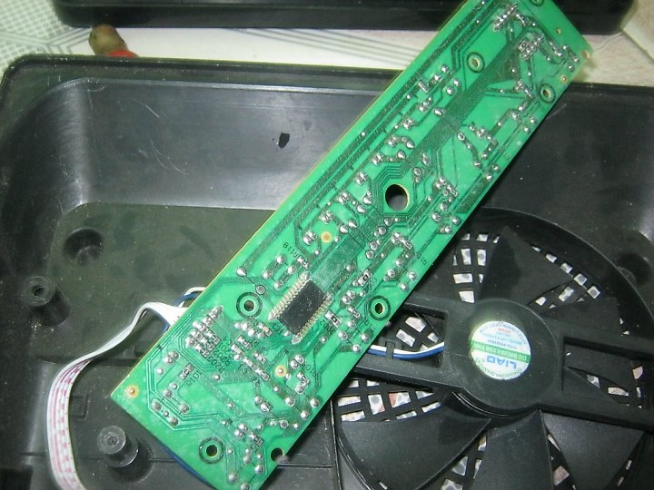

                              • ae cho mình xin hỏi con ic này tên là gì, nó bị cạo mất thông số rồi, mình thấy nó củng
                                là bệnh hay gặp của bếp từ MEDIA, hiện tượng bật bếp lên, kêu bíp nhá đèn xong rồi tịt luôn. Xin cảm ơn nhiều.
