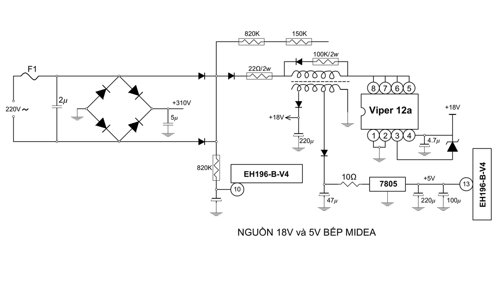

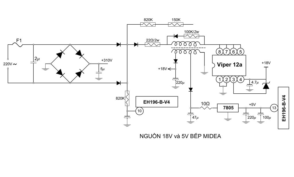

              • nhờ ae phân tích nguyên lý hđ mạch nguồn bếp media này
                Đời bể khổ :

                          • Nguyên văn bởi delete Xem bài viết
                            [ATTACH=CONFIG]61197[/ATTACH]
                            up...
                            [MENTION=127664]daomai[/MENTION]: cái bác viettien nói là cần câu cơm của bác ý dễ gì chia sẻ mà bác hỏi, bộ tool ấy tầm tiền 1-2k$ ae thợ nghèo ngửi hơi thôi
                            Đời bể khổ :
