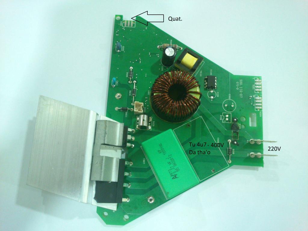

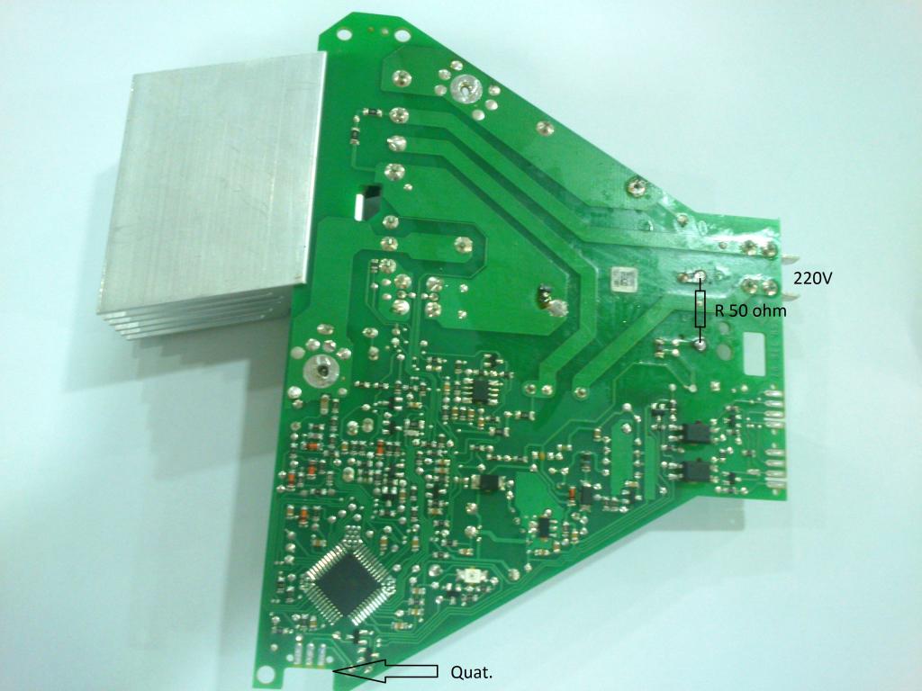

            • Nhờ bác chỉ dùm DZ 18V, đâu là xuất xung HV, AC. Loại mạch nay rất dễ chết sò. Cứ thay dùng được 3 tháng là hỏng. HÌnh như không có cảm biến phát hiện sò nóng phải không? Em uphinh cho bac xem nhe
              • Tren bep Media mình thấy có cảm biến gắn lên IGBT. Loại nảy không có nên đoán nguyên nhân hay chết sò là do ko lắp bảo vệ IGBT khi quá nhiệt. Các bác cho ý kiến nhé
                • Bác kiểm tra diot xung F107 xem có bị dò không ?
                  • - Mình đã kiểm tra rồi. Một chú chập tụ, rò đi ốt. nên chạy nổ trở 50 ôm. Bác nào chỉ dùm DZ 18V, đâu là xuất xung HV, AC. Loại mạch nay rất dễ chết sò. Cứ thay dùng được 3 tháng là hỏng. HÌnh như không có cảm biến phát hiện sò nóng phải không?
                    - Khi đo chân G của IGBT và GND có điện trở khoảng 50 ôm. Có lần chết sò. Đo hai điểm này không thông. Nên mình đấu thêm vào trở 50 ôm và DZ18V từ GND qua chân G của IGBT thì chạy okie. Bác nào giải thích dùm tại sao với?
                    • mình thấy tấm tỏa nhiệt hơi nhỏ bếp này có phải loại jin ko ? trêm mâm có cảm biến nhiệt ko bạn ? và mâm là dây dồng hay dây nhôm vậy dầu nguốn ko có tụ 2mf/275v ah ?
                      • theo suy nghĩ của mình zne18v bảo vệ áp xung d/k igbt <=18v còn trở 50 om mắc thêm nó sẽ hạ áp d/k igbt xuống một chút như vậy igbt sẽ giảm công suất di một chút . như vậy igbt sẽ bền hơn !
