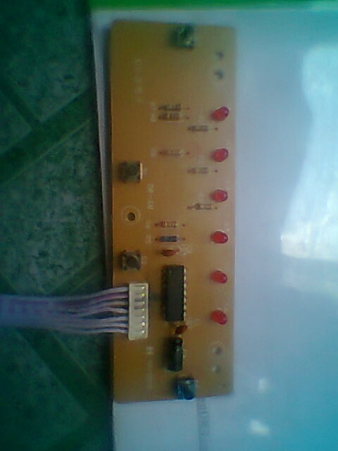

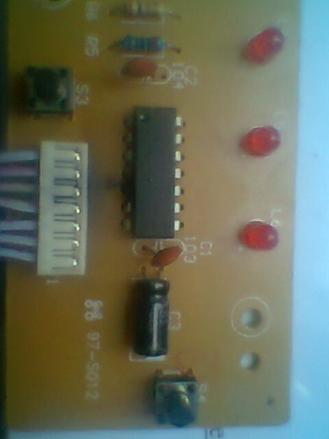

Nguyên văn bởi campu Xem bài viếtĐúng nồi từ rồi bác, đủ các nguồn, cho nồi vào bật power mới chạy thì cứ đóng ngắt mấy lần (cứ như mình đóng mở cầu dao điện tổng), một lúc lâu nó mới chạy đều, khi tắt power mở nguồn lại thì lại lặp lại như vậy (tức là đóng ngắt "cầu dao" một lúc rồi mới chạy tiếp, em đau đầu với nó quá rồi. Giúp iêm với, cám ơn các bác.

Nguyên văn bởi campu Xem bài viếtCái bếp từ cứ đóng ngắt liện tục, iêm đã thay các tụ 5;2;0.3 mf, cả mấy tụ lọc nguồn cho 18v, 5v nữa nhưng vưỡn không được các bác ạ, bác nào đã gặp trường hợp này rồi, cho iêm xin một "bài thuốc" đi bác ơi, cám ơn các bác nhiều lắm.Last edited by chipben12345; 17-04-2013, 00:02.

Nguyên văn bởi chipben12345 Xem bài viếtbạn dã thay tụ 10mf/400v hay 450v chưa? bạn kiểm tra kỹ nguồn 5v và 18v .do xem dược bao nhiêu khi bật bếp có nồi dể dun thì do lại 2 nguồn này xem do dc bao nhiêu?
