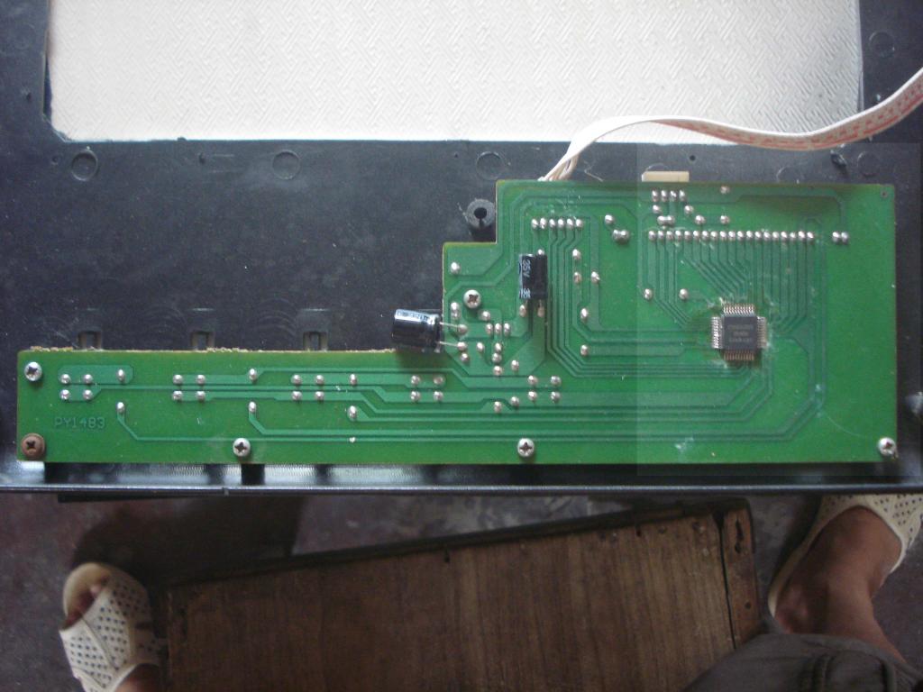

                            • Em có con bếp vừa nhặt đòng nát về hiệu MD 600 mặt hiển thị dùng quắc lạnh chạy biến áp thường.Em đã kiểm tra tụ 5uF,2uF, 0,3uF và các điện trở hồi tiếp HV, AC transisto 945,8050,8550 tất cả đều còn tốt mặt phím vẫn điều khiển bình thường các chức năng,thay cả ic LM339+LM358 nhưng bật bếp lên cứ kêu tít...tít mặt quắc vẫn hiển thị bình thường như đang nấu dù có nồi hay ko.Giờ chỉ còn mỗi con ic 28 chân nó xóa mất số nên chẳng biết nó ký hiệu như thế nào.Có khi nào chết mất con ic VXL đó ko và muốn thay thì có thể mua ở đâu được.Rất mong các bác và bác chipben12345,bác Viettien123 Giúp em với.Xin chân thành cảm ơn trước.dưới đây là ảnh của em nóClick image for larger version
