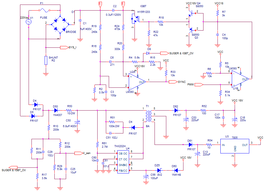

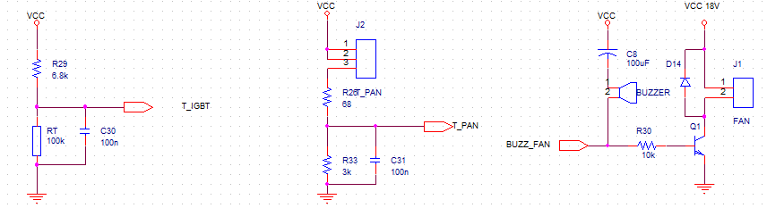

  • chào các bác! e đang làm đề tài điều khiển bếp điện từ bằng VXL Pic16F887. điều khiển bằng độ rộng xung PWM (20 kHz - 30 kHz). khi test thử bằng tải trở (bóng đèn) thì mạch chạy bình thường như các bác đã nói. nhưng khi gắn cuộn dây và đặt nồi lên thì bị nổ cầu chì => die IGBT
    Bác nào biết nguyên nhân xin chỉ giáo!!!!
    schematic mạch công suất

    • bạn kt 2 con cảm biến nhiệt và 2 điện ap nấy mẫu nhé ..

        • Nguyên văn bởi minhphuonghy Xem bài viết
          không hiểu bạn kêu mình kt cái này. đâu phải mình sửa cái bếp từ đâu. các thông số của mạch đã được kt, đo đạc hết rồi. cái mình muốn hỏi là xung PWM để điều khiển IGBT.
          các bác cho em hỏi xung PWM có độ rộng xung khoảng bao nhiêu %(Pmin - Pmax)? muốn tăng giảm công suất của mạch thì điều chỉnh độ rộng xung PWM đúng không??
