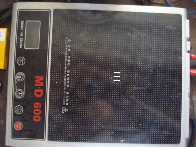

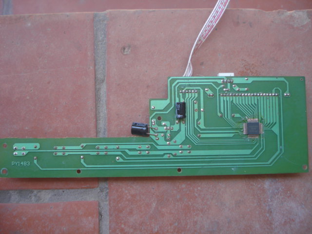

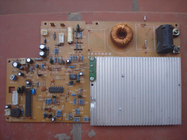

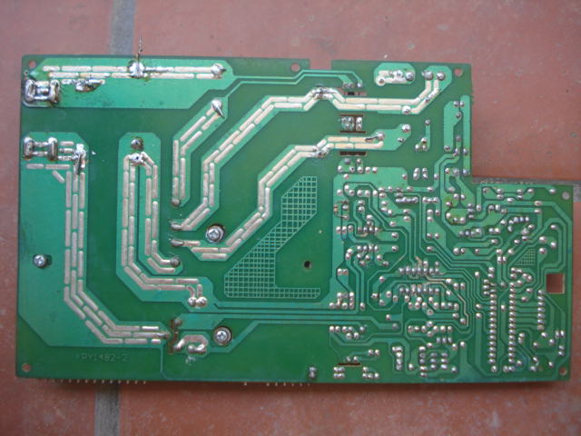

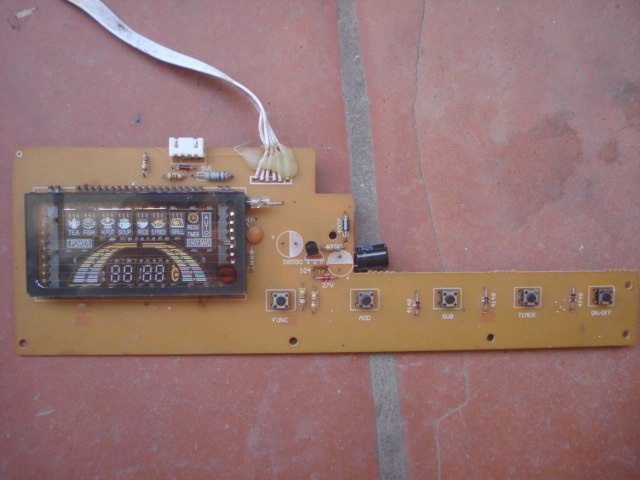

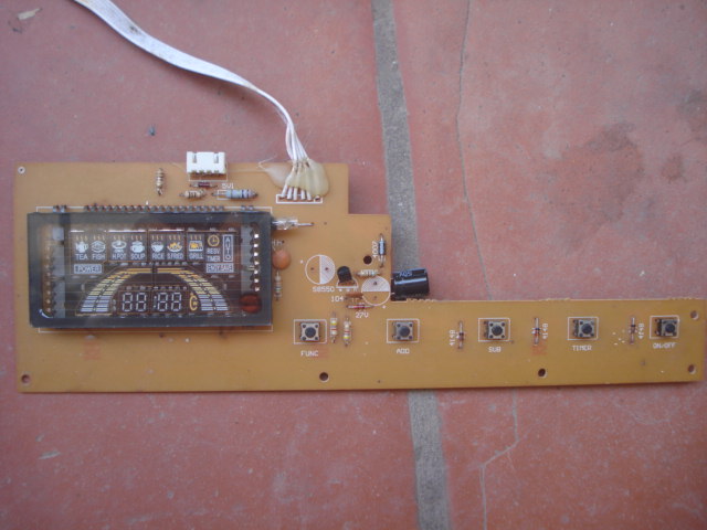

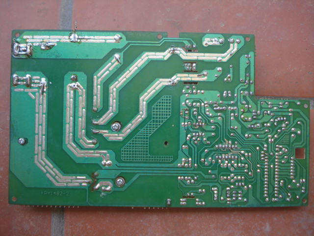

                        • chào bác viettien123.bác cho em xin địa chỉ cửa hàng của bác để hôm nào em cầm lên bác xem giúp con bếp MD-600 của em với.Bệnh của nó là cắm điện nó chỉ kêu tít tít thôi dù có nồi hay không,mọi phím chức năng trên mặt điều khiển vẫn bình thường.Bếp nó chạy mặt quắc lạnh dùng biến áp thường.Đã thay cả lm358,lm339 các điện trở lấy mẫu và diode 27v,4148 vẫn còn,tụ 5UF,2uF và 0,3uF đã thay thử hết rồi nhưng vẫn không được.Nó có con MCU 28 chân nhưng chỉ dùng có 20 chân và nó bị xoá mất số nên đành bó tay với nó.Đây là hình của em nó mong bác có câu trả lời sớm.Cảm ơn nhiềuClick image for larger version
ID:	1380978Click image for larger version
ID:	1380979Click image for larger version
ID:	1380980Click image for larger version
ID:	1380981Click image for larger version
