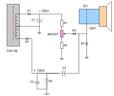

Kiểm tra lại mạch dập đốm sáng, bạn xem mạch này và có thể mạch của bạn tương tự,đo xem điện áp âm G1 khi tắt máy khoảng bao nhiêu, nếu khi tắt máy mà G1 không tăng lên thì xem lại mạch dặp đốm sáng, mạch này dò từ chân cao áp có diot nắn ngược.Thay thử tụ hoá sao diot này.chúc bạn thành côngNguyên văn bởi seagull Xem bài viếtTivi của em sau khi tắt vẫn còn một đốm sáng giữa màn hình khoảng 10-15' sau mới hết. Các bác có biết bị bệnh gì không? Làm cách nào để khắc phục tình trạng này? Nhờ các bác chỉ giúp em. Xin cảm ơn rất nhiều!
bạn đọc lại trang 1 là làm được rồi---okNguyên văn bởi sangsanh Xem bài viếttivi darling cua toi cung bi benh nhu vay,thay thu tu g2 ma van k het benh ,bac nao biet chi dum,tivi darling CTV-21D900FS
