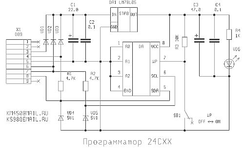

        • Ai đã từng thất bại trong việc làm mạch nạp ROM
          Trong luồng sửa ROM DVD-MP4 của Bác Quốc Dũng có pót một số sơ đồ mạch nạp ROM rất đơn giản:
          http://www.dientuvietnam.net/forums/...dvd-mp4-31033/
          đã được các bạn lắp ráp và bàn luận rất nhiều xung quanh mạch nạp này, mình cũng đã từng làm mạch nạp này và lần đầu tiên cũng không thành công, sau nhiều ngày mò mẫm mình mới phát hiện ra 1 vấn đề rất đơn giản, mà nhiều người đã bỏ qua, không tính đến nó, đó là nguồn cung cấp cho mạch nạp, theo sơ đồ thì mạch được cấp nguồn 3,3V và đã được 1 bạn trả lời trên diễn đàn là lấy 5V từ nguồn của USB hạ áp qua 3 con diode IN4148, thực tế mình làm thì qua 3 diode này nguồn sụt chỉ còn 3V, chính nguồn sụt còn 3V đã làm cho mạch nạp không nhận ra IC ROM, theo mình thì phải cấp nguồn cao hơn 3V3 mạch mới dễ nhận IC ROM, vì vậy mình cho 5V sụt áp qua 2 diode còn khoảng 3,4 đến 3,6V, mạch nạp sử dụng rất tốt, cho dù có dùng IC đệm 74LS244 , 74LS245, hay không sử dụng, nạp trực tiếp , mạch vẫn chạy rất ổn định.
          đó là kinh nghiệm của mình khi lắp ráp mạch nạp này, nếu bạn nào còn chưa làm được mạch này thì chú ý nguồn cấp cho mạch nhé, chắc chắn các bạn sẽ thành công!

                  • mình còn phát hiện ra mạch này nạp đc cả con ROM dán đầu KTS cơ ( cFeon T80-75),cứ câu đúng chân là nạp ok

                          • Mình k nói đùa đâu,những con ROM của đầu kts dòng eFeon loại dán hay ko dán đều nạp ok,mình nạp rất nhiều rồi.đây là mạch mình đang dùng này:mach ok.pdf
                            Vũ Kiên. Xã Hiền ninh - Huyện Sóc sơn - TP Hà nội
                            • còn đây là mạch nạp ROM cho tivi mà mình đang dùng:Click image for larger version

ID:	1351415............tất cả là mình tìm ở diễn đàn,đã lắp rất nhiều mạch khác nhau,nhưng cuối cùng "kết thúc" ở 2 mạch này,vì thấy nó chạy ổn định nhất và cũng ko khó để lắp,nếu các bạn lắp xong mình gửi 2 pần mềm nạp mà mình đang dùng ok cho.
