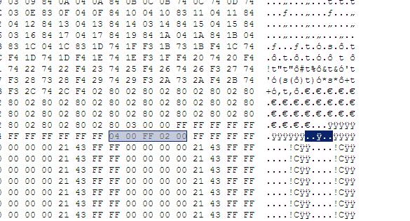

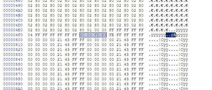

thành thật cảm ơn trước !Nguyên văn bởi Dr_Hong Xem bài viết..Cao thủ tìm fw có khác.con TDA12110 em thấy có chạy cho LG 29,máy a bị sao em rúp cho...Cảm ơn tất cả các bạn đã nhiệt tình! Máy bị mất tiếng nhưng hỏng một lúc hai thứ : TDA7297 và lỗi ROM, vào service chỉnh thử nhưng không được. Nạp file 21B860AD thì tiếng tốt nhưng hình ảnh xấu và sai lung tung. Dùng phần mềm HXD mở code của hai file SAMSUNG B850F6 và Samsung B860DA lên rồi copy đoạn code bị lỗi nạp vào thấy chạy OK. Sau đây là đoạn code lỗi và File đã sữa Tốt. UP lên bạn nào cần thì lấyNguyên văn bởi thong85_tg Xem bài viếte có file 21b860 giống ic anh thử xem. [ATTACH]43925[/ATTACH]
