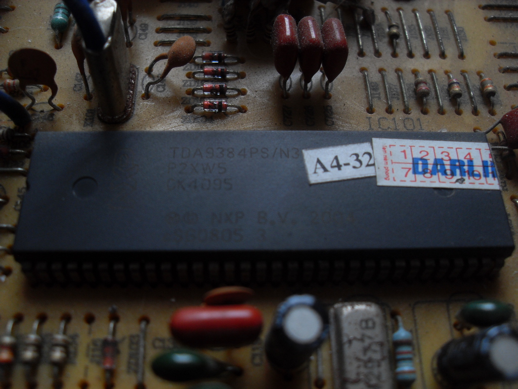

    chào cả nhà,bác nào có file của Darling CTV-29D970F thì cho mình xin với.máy không nhận DKTX
    Bạn nên nêu rõ số Ic VXL hoặc Tổng để anh em tìm cho đúng. bạn dùng thử fw này nha
    29D960F-9384-A4-32.zip

        ic tổng TDA9384.memory 26C08,nạp fw của bác thì dktx ok ngược lại phím bấm ở tv ko được,ko dò đài được.không mở code được.cám ơn bác nhiêu lắm nhưng ko biết phải xử lí máy này sao nữa.Bác nào còn cao kiến gì nữa ko giúp mình với

            • Nguyên văn bởi hoanthien912 Xem bài viết
              ti vi darling phải chép dúng mode rom tivi nếu chưa đúng nó sẽ bị truòng hợp bạn vừa nêu trên.để ý số ghi trong (...) phải đúng.mình đã gặp trường hợp đó rồi.
