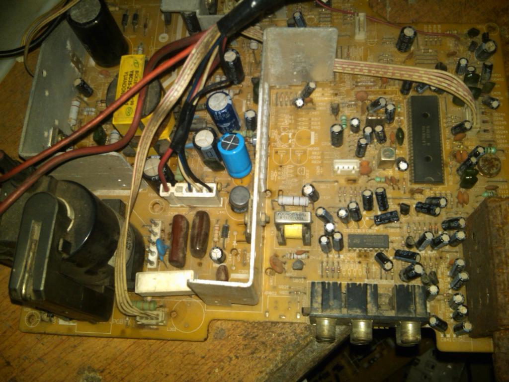

mấy anh oi cho e xin file rom tivi VAHCOM 21INCH k co ma j het,chay tong LA76810,mạch TQ vĩ nhỏ mà chạy tổng 76810 kỳ lạ quá,nó xài remot EDIT nha mấy anh,remot TQ là vô nghĩa luôn.no benh k co dai nao het,ra lai thi co tat may mo lai la ko co dai nao,may anh cho e xin file phu hop de e nap rom lai thu xem sao,hinh anh mainboard day may huynhDAN PC
sao bạn ko đọc ic đk raNguyên văn bởi echkeu Xem bài viếtmấy anh oi cho e xin file rom tivi vahcom 21inch k co ma j het,chay tong la76810,mạch tq vĩ nhỏ mà chạy tổng 76810 kỳ lạ quá,nó xài remot edit nha mấy anh,remot tq là vô nghĩa luôn.no benh k co dai nao het,ra lai thi co tat may mo lai la ko co dai nao,may anh cho e xin file phu hop de e nap rom lai thu xem sao,hinh anh mainboard day may huynh[ATTACH=CONFIG]79162[/ATTACH][ATTACH=CONFIG]79162[/ATTACH]
