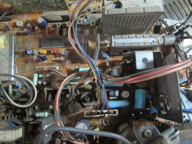

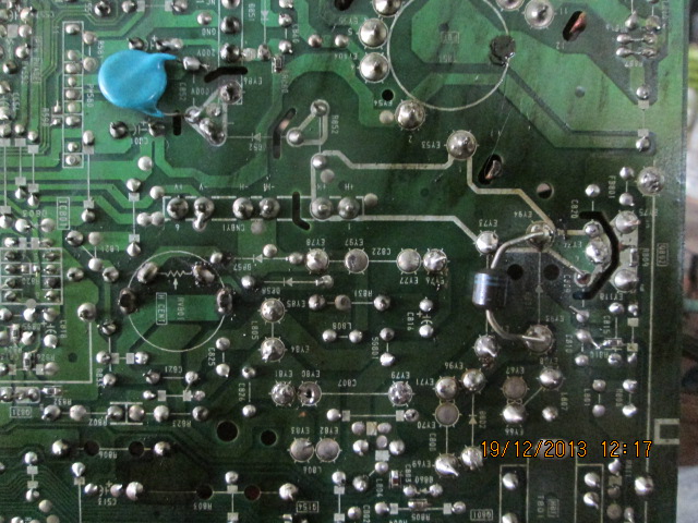

Nhờ các bác giúp e vơi .pan tivi sony kv-2165mt nguồn stk6307____đang bị pan sòn ngang rít rít liên tục khiến màn hình chớp sáng cũng liên tục theo tiếng rít của sò ngang. E đã làm vê jsinh sạch sẽ mạch.kiểm tra iot bên ngang và thay các tụ xung 561k 2kv.333k.2kv và tụ ngang 105j 200v .125j 200v.thay playback. Thay hết rồi mà vân thấy không có hiệu quả gì .ae ai làm qua pan này giúp e với.DỂ SÒ RÍT 1 LÚC LÀ SÒ RẤT NÓNG.thankĐIỆN CƠ _ĐIỆN TỬ
thay con thạch anh màu vàng(503f) đi cao thủ hehe Flayback làm gì hỏng mà thayNguyên văn bởi đt-d u y Xem bài viếtnhờ các bác giúp e vơi .pan tivi sony kv-2165mt nguồn stk6307____đang bị pan sòn ngang rít rít liên tục khiến màn hình chớp sáng cũng liên tục theo tiếng rít của sò ngang. E đã làm vê jsinh sạch sẽ mạch.kiểm tra iot bên ngang và thay các tụ xung 561k 2kv.333k.2kv và tụ ngang 105j 200v .125j 200v.thay playback. Thay hết rồi mà vân thấy không có hiệu quả gì .ae ai làm qua pan này giúp e với.dể sò rít 1 lúc là sò rất nóng.thankLast edited by thanhhai1127; 20-12-2013, 14:05.
DĐ:-
bạn thay thạch anh dao động bên con ic xử lý đi bạn , đo dao động Chân B của con đệm ngang coi có ko , mình cũng găp4 pa nay rồi ,thấy no rít ngang cứ ngi la phần ngang nên cày xới lên hết ko chạy ,cuối cùng thay thach anh dao dong la hết ,chu ban may manNguyên văn bởi ĐT-D U Y Xem bài viếtNhờ các bác giúp e vơi .pan tivi sony kv-2165mt nguồn stk6307____đang bị pan sòn ngang rít rít liên tục khiến màn hình chớp sáng cũng liên tục theo tiếng rít của sò ngang. E đã làm vê jsinh sạch sẽ mạch.kiểm tra iot bên ngang và thay các tụ xung 561k 2kv.333k.2kv và tụ ngang 105j 200v .125j 200v.thay playback. Thay hết rồi mà vân thấy không có hiệu quả gì .ae ai làm qua pan này giúp e với.DỂ SÒ RÍT 1 LÚC LÀ SÒ RẤT NÓNG.thank
Tứ Hải Giai Huynh Đệ
Nguyên văn bởi thanhhai1127 Xem bài viếtthay con thạch anh màu vàng(503f) đi cao thủ hehe flayback làm gì hỏng mà thaythank 2 a nhiều nhé .dể e thử và báo lai sau nha.Nguyên văn bởi satkhi Xem bài viếtbạn thay thạch anh dao động bên con ic xử lý đi bạn , đo dao động chân b của con đệm ngang coi có ko , mình cũng găp4 pa nay rồi ,thấy no rít ngang cứ ngi la phần ngang nên cày xới lên hết ko chạy ,cuối cùng thay thach anh dao dong la hết ,chu ban may mano:-)ĐIỆN CƠ _ĐIỆN TỬ

duy ơi tivi sony 2165 đời cổ cổ đúng không ? nó có con tụ gốm màu xanh hình như là 104 hồi tiếp từ cao áp hay gì đó về nguồn ,trước kia sửa 1 con bị hỏng con tụ đó bây giờ ko nhớ rõ,đời sony 1484 thì phải ko biết của chú có phải ko? nó rítt rít .con tụ xanh to bằng ngón tay (tụ ko phân cực tụ gốm nhé).đời tivi mà rác av rời sau đít mấy.anh nhìn vỉ ko giống lắm.đời vỉ này chắc khác rồi,khả năng cao vẫn là sai dao độngNguyên văn bởi ĐT-D U Y Xem bài viếtNhờ các bác giúp e vơi .pan tivi sony kv-2165mt nguồn stk6307____đang bị pan sòn ngang rít rít liên tục khiến màn hình chớp sáng cũng liên tục theo tiếng rít của sò ngang. E đã làm vê jsinh sạch sẽ mạch.kiểm tra iot bên ngang và thay các tụ xung 561k 2kv.333k.2kv và tụ ngang 105j 200v .125j 200v.thay playback. Thay hết rồi mà vân thấy không có hiệu quả gì .ae ai làm qua pan này giúp e với.DỂ SÒ RÍT 1 LÚC LÀ SÒ RẤT NÓNG.thankYahoo:xuanquangcr@yahoo.com.vn
Gmail;xuanquang12a9@gmail.com.vn
Nguyên văn bởi thanhhai1127 Xem bài viếtthay con thạch anh màu vàng(503f) đi cao thủ hehe flayback làm gì hỏng mà thayNguyên văn bởi satkhi Xem bài viếtbạn thay thạch anh dao động bên con ic xử lý đi bạn , đo dao động chân b của con đệm ngang coi có ko , mình cũng găp4 pa nay rồi ,thấy no rít ngang cứ ngi la phần ngang nên cày xới lên hết ko chạy ,cuối cùng thay thach anh dao dong la hết ,chu ban may mano:-)cảm ơn 3 anh trai nhé .em thay thạch anh chạy tốt ồi ạ.thank các a nhiều.Nguyên văn bởi xuanquangcr Xem bài viếtduy ơi tivi sony 2165 đời cổ cổ đúng không ? Nó có con tụ gốm màu xanh hình như là 104 hồi tiếp từ cao áp hay gì đó về nguồn ,trước kia sửa 1 con bị hỏng con tụ đó bây giờ ko nhớ rõ,đời sony 1484 thì phải ko biết của chú có phải ko? Nó rítt rít .con tụ xanh to bằng ngón tay (tụ ko phân cực tụ gốm nhé).đời tivi mà rác av rời sau đít mấy.anh nhìn vỉ ko giống lắm.đời vỉ này chắc khác rồi,khả năng cao vẫn là sai dao độngĐIỆN CƠ _ĐIỆN TỬ
hên quá chỉ chơi mà đúng thậtNguyên văn bởi ĐT-D U Y Xem bài viếtcảm ơn 3 anh trai nhé .em thay thạch anh chạy tốt ồi ạ.thank các a nhiều.
